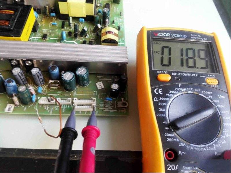

  找1K电阻接在5VS和ON/OFF针脚强制开机,测24V只有18.9V,明显偏低。

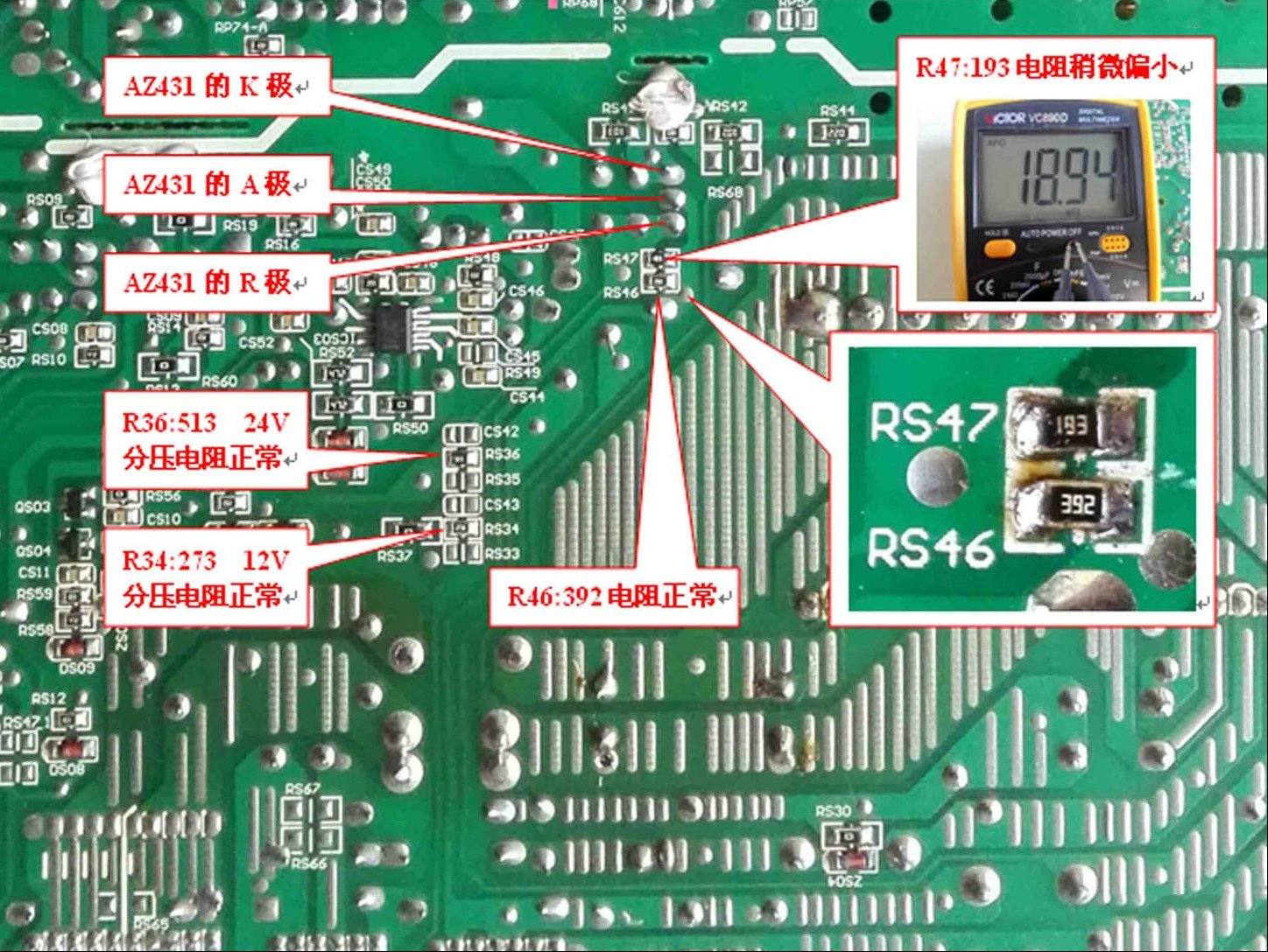

  两路都偏低,估计是稳压控制电路的问题。于是检测24V和12V两路的取样电阻,R36、R34以及R46、R47几个取样电阻都基本正常,R47上数字是193,实测18.94K,偏低一些,不过也算正常。
  想看一下电路图,再检测一下AZ431和光耦周边元件。突然发现,电路图上的R47怎么是18K,而我刚才看到的是19K。仔细看了一下拆下来的R47,发现确实应该是183,只是8左下角可能被我上次维修清理发财胶时碰掉了一些。如果183检测数值是18.94K,就有些高了。

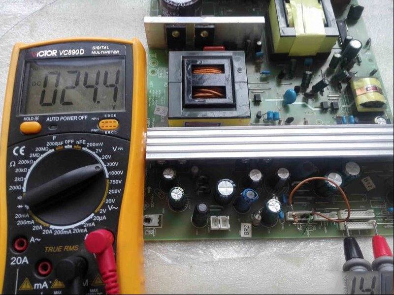

  贴片还不太好找,找了几个料板,从一个废电磁炉主板上找到一个1802贴片,装了上去。再一测,24V输出正常了。

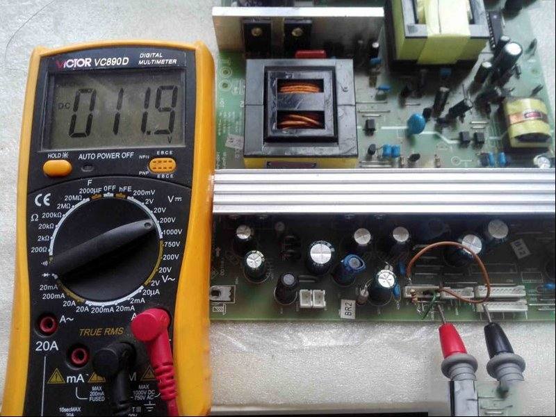

  12V也正常了。
  再测一下AZ431 R脚的电压也是正常的2.5V。
