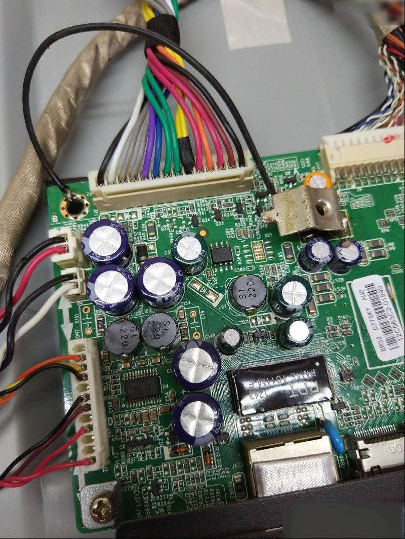

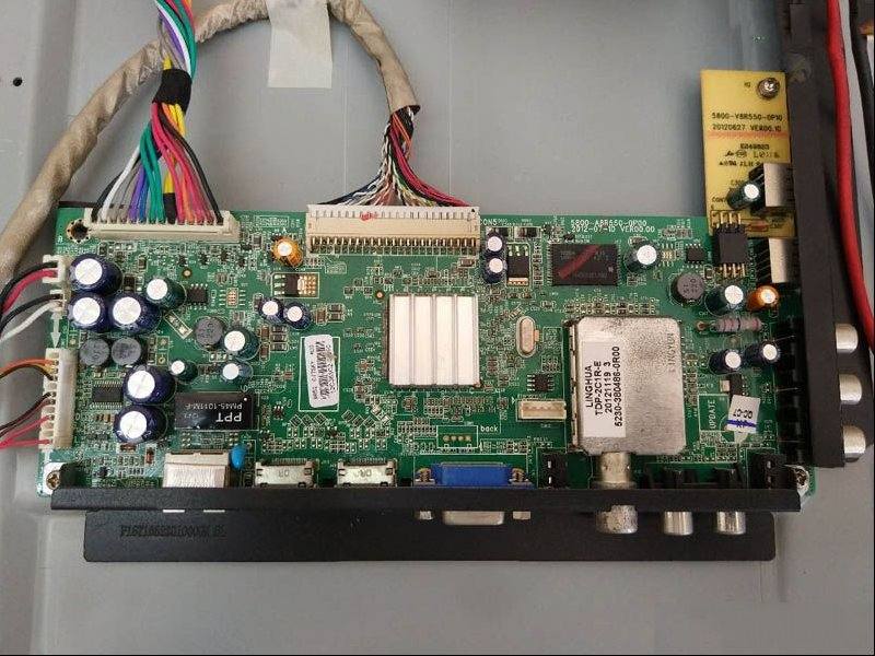

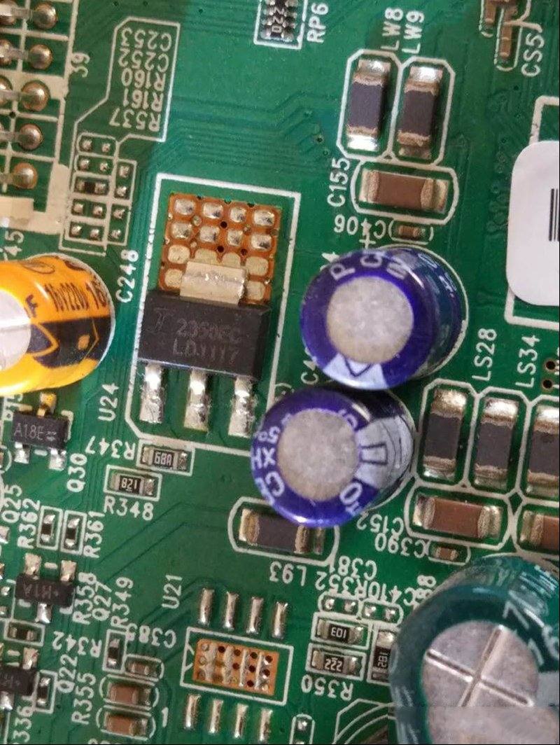

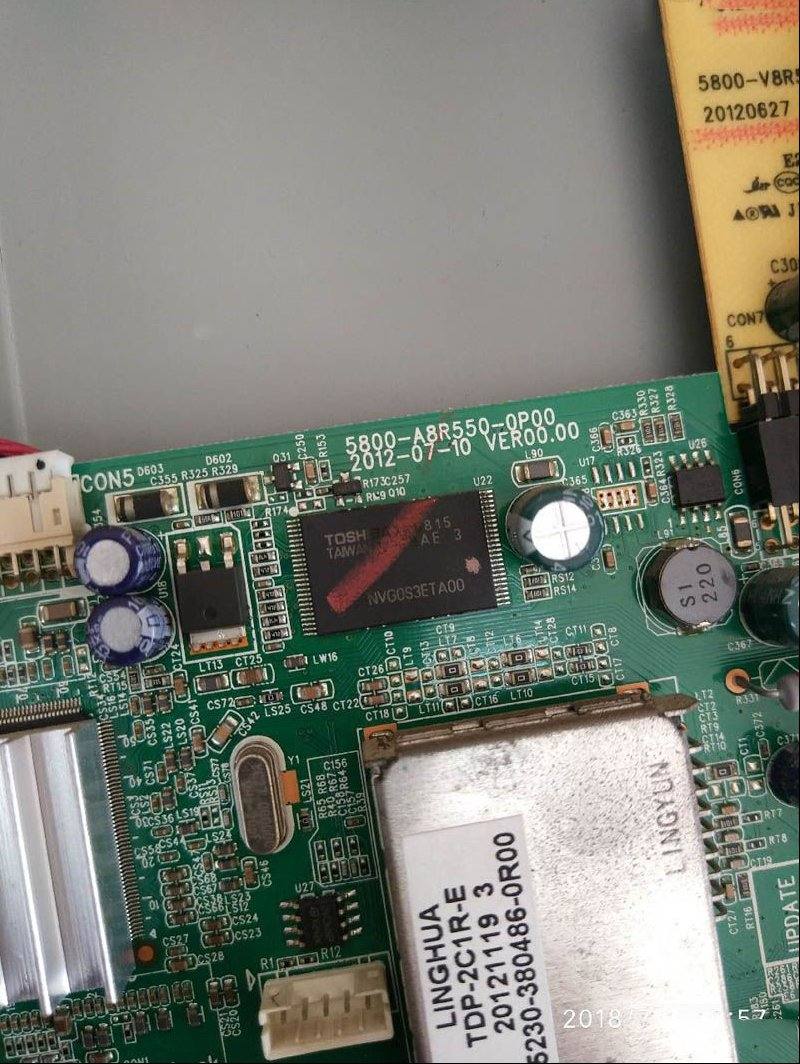

    收到同行送来的故障机壹台创维42E300E,故障表现是指示灯不亮,不开机。拆机测12V.24V.5V都正常。看来问题在主板。此机器主板型号5800-A8R550-0P00。测主板上编号U24(型号2350EC/LD1117)的稳压器,输入5V正常,而输出端在1.8-3v之间摆动。百度不到该稳压器是几V的,于是先用2.5V的稳压器换上,也不能开机。又用3.3V稳压器换上,能正常开机了,试机3个小时都正常,只是稳压器有点热,于是在该IC上加焊一铁片散热(具体如下图所示),上后盖交付给客户。
