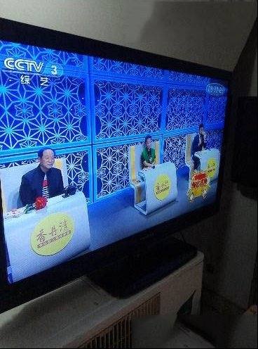

    收到同行送来的故障机壹台创维(LED)37E82RD液晶电视,出现多条横线,头像跳动,菜单字符也一样,打开后盖清洗排线后试机故障不变,开机震动逻辑板排线没有变化。逻辑板到屏边板有两根排线,拿掉左排线开机只有右边头像故障一样,拿掉右边排线左边半幅头像字符正常了不再跳动,准备用隔离法断开右边排线的线路,取透明胶剪下几毫米宽试着隔离排线的金属片当隔开第5-14线时(从左到右)试机满屏头像正常,开始左右中间有分界线多试几次就没有分界线了,到此修复成功。
