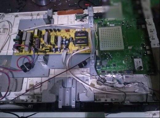

摘要: 收到同行送来的故障机壹台32寸创维酷开系统电视,型号如下图所示,故障为插电之后屏幕亮花屏,而且主板有啸叫声音, 随着背光灭了主板也就不叫了;起初怀疑主板或者背光有问题,后拆开测量电压都正常,而且屏幕还是花屏 ...
    收到同行送来的故障机壹台32寸创维酷开系统电视,型号如下图所示,故障为插电之后屏幕亮花屏,而且主板有啸叫声音, 随着背光灭了主板也就不叫了;起初怀疑主板或者背光有问题,后拆开测量电压都正常,而且屏幕还是花屏,怀疑干扰,于是将主板底部用绝缘纸覆盖,故障机修到这里,终于修好值得探讨。。特意发文,供同行参考。
