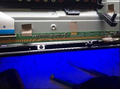

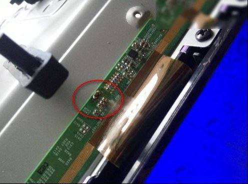

摘要: 收到同行送来的故障机壹台32创维液晶,故障表现为灰屏,拆开机器测量屏主要电压均为0v,拔掉屏线再次测量电压恢复,说明灰屏要么电压带负载能力差,要么屏边板短路,测量各电压与地阻值发现avdd与地就40几的阻值,仔细一 ...
    收到同行送来的故障机壹台32创维液晶,故障表现为灰屏,拆开机器测量屏主要电压均为0v,拔掉屏线再次测量电压恢复,说明灰屏要么电压带负载能力差,要么屏边板短路,测量各电压与地阻值发现avdd与地就40几的阻值,仔细一级一级断路查,发现取下c313阻值上升到1000多,把取下的电容测量,就是它40几的阻值,果断换下,开机蓝屏出现,故障修复。
