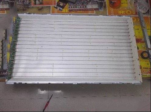

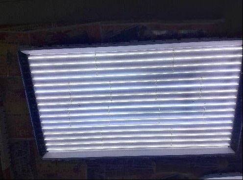

    从客户那里拉回收到其他维修同行的一台创维42L05HF屏不亮,因为经常这种电视的故障,想当然断定背光板故障,购买回背光板上机,板子发出吱吱嘎嘎的声音,难道购买的背光板有问题吗?将背光板抬高一点,声音消失,但几秒钟背光灯灭,放下声音出现但背光灯常亮。是干扰所致,又铺铝箔纸,又接地的,干扰一直存在,不知怎么的,干扰减小了。接信号图声正常,满怀信心装机,看了一阵屏幕黑了有声音,拆开机又亮了,干扰出现。怀疑接触不良,查了所有线路没有发现问题。就剩屏内了,果断开屏,发现问题了,灯管有一侧插座都已经烧黑松动,这就是黑屏原因。购买回灯管装上,一切正常了,干扰也没有了。试想原来的背光板是不是没有坏,将原机的背光板装上,背光亮了,图声正常,这次维修走了不少弯路。
