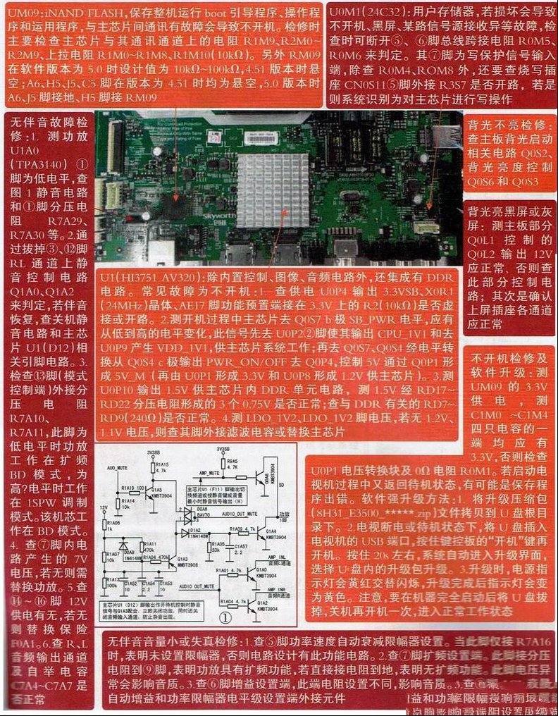

    创维8H31机芯的液晶电视有32E3500、40E3500、49E3500、50E3500、43E3500、55E3500等系列,同样E3500系列在创维电视型号中还可以是其他机芯产品,如65E3500其机芯为8S86,主芯片为MSD6A818,而32E3500有两个机芯:9R43(主芯片RTD2982DQ)和8S63机芯(主芯片MSD6A626)。由此可见,维修此品牌电视的时候,需要弄清机型与机芯所对应的关系。本文以8H31机芯生产的40E3500主板做修理方法。
         该主板除采用Hi3751ARBCV3200D00作主芯片外,板上还设计有开关电源(编号168P-G3N011-02),采用NCP1251构成12V和24V控制电路。12V为传统图像通道电路供电,24为背光控制OZ568GN组成的电路供电。
