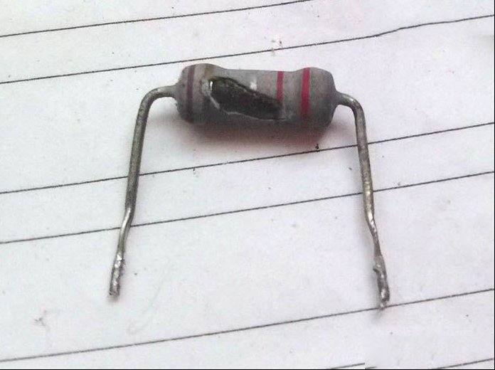

摘要: 收到同行送来的故障机壹台创维CRT彩电,用户说头天正常关机,第二天不能开机。拆机检查,发现保险烧断,开关管2408HI、C3807击穿,开关管e极电阻开路。代换保险、开关管和C3807,如下图所示。 这只电阻似乎是0.22Ω, ...
  这只电阻似乎是0.22Ω,找不到同样阻值的,备件中有2.2Ω的,换上。
  通电试机约20多分钟,关机摸开关管的散热片,感觉温度很高,有点烫手。将电阻换为0.51Ω,试机,发热现象没有改善。
