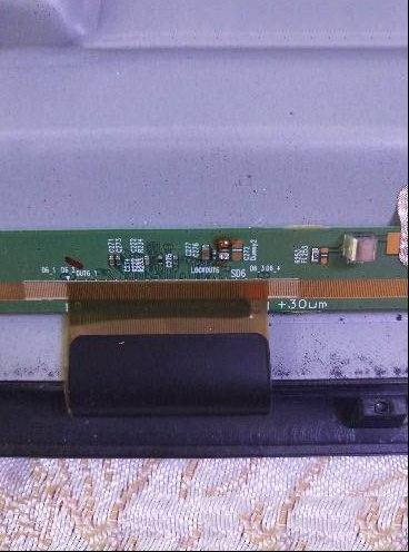

摘要: 收到同行送来的故障机壹台创维55寸液晶电视,故障表现为开机黑屏,拆开机器,直奔逻辑板,手摸芯片特别烫 ,断开右边屏排线,芯片温度正常了,万用表测屏屏边板电容,全部都直通,为了找见电容“凶手”,恢复右边排线,开 ...
    收到同行送来的故障机壹台创维55寸液晶电视,故障表现为开机黑屏,拆开机器,直奔逻辑板,手摸芯片特别烫 ,断开右边屏排线,芯片温度正常了,万用表测屏屏边板电容,全部都直通,为了找见电容“凶手”,恢复右边排线,开机用手感觉电容温度,发现第二个TAB的电容有热量,果断拆下来,结果就是这个电容短路。更换后故障一切正常。
