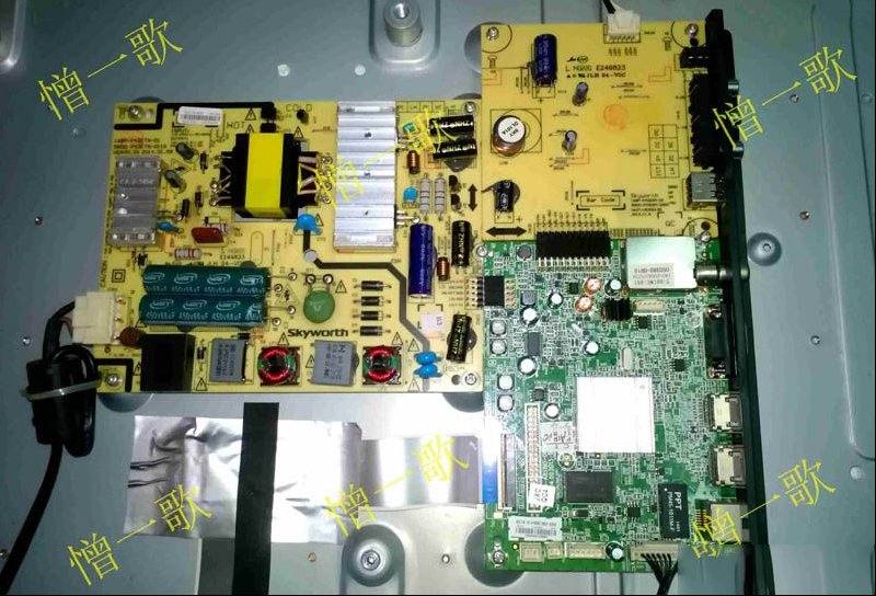

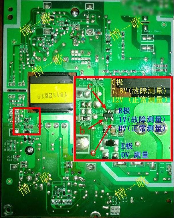

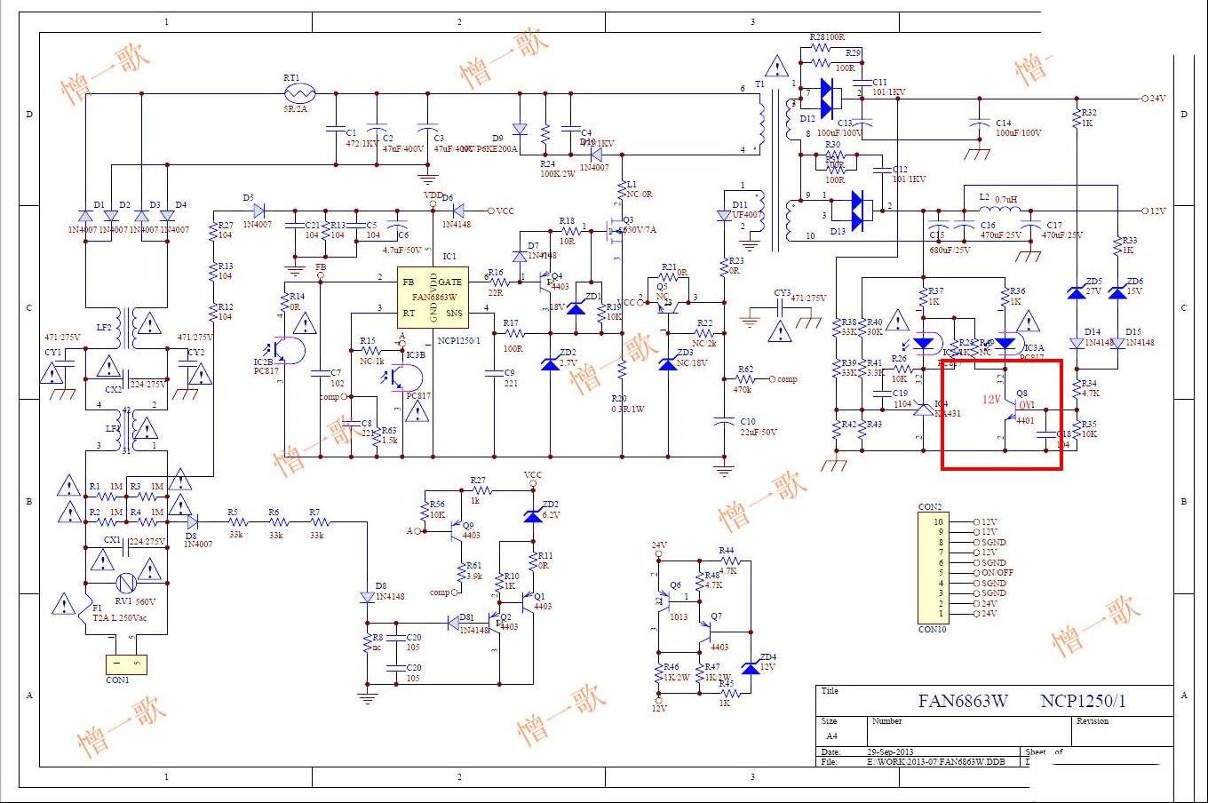

摘要: 收到同行送来的故障机壹台创维液晶电视40E360E,故障表现为不开机,该机电源板型号是168P-P42ETN-01,通电试机不开机,红灯不亮,开盖测量电源板输出电压12V(约1V左右),电压24V( 约12.6V)。拆电源板独立检查,电压 ...
    收到同行送来的故障机壹台创维液晶电视40E360E,故障表现为不开机,该机电源板型号是168P-P42ETN-01,通电试机不开机,红灯不亮,开盖测量电源板输出电压12V(约1V左右),电压24V( 约12.6V)。拆电源板独立检查,电压12V 在(5V-12V)摆动、电压24V 在(20V-24V)摆动。故障原因找到了,是贴片NPN三极管Q8不良引起不开机, 更换Q8正常。
