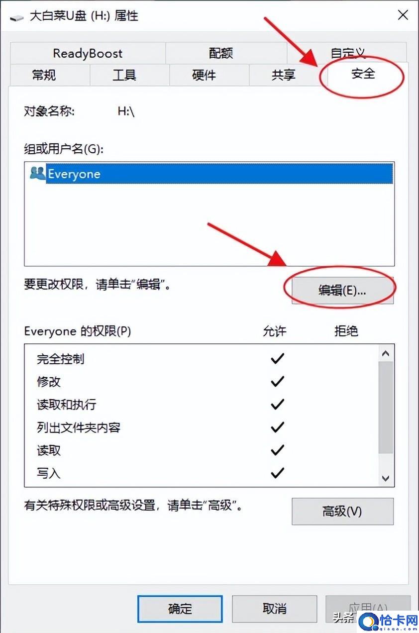

1、如果是通过电脑对U盘设置了写保护。那么就在U盘盘符上点击右键,在弹出的菜单中点击属性,弹出属性对话框。找到并点击“安全”,在安全选项卡中部找到并点击“编辑”。
安全编辑界面

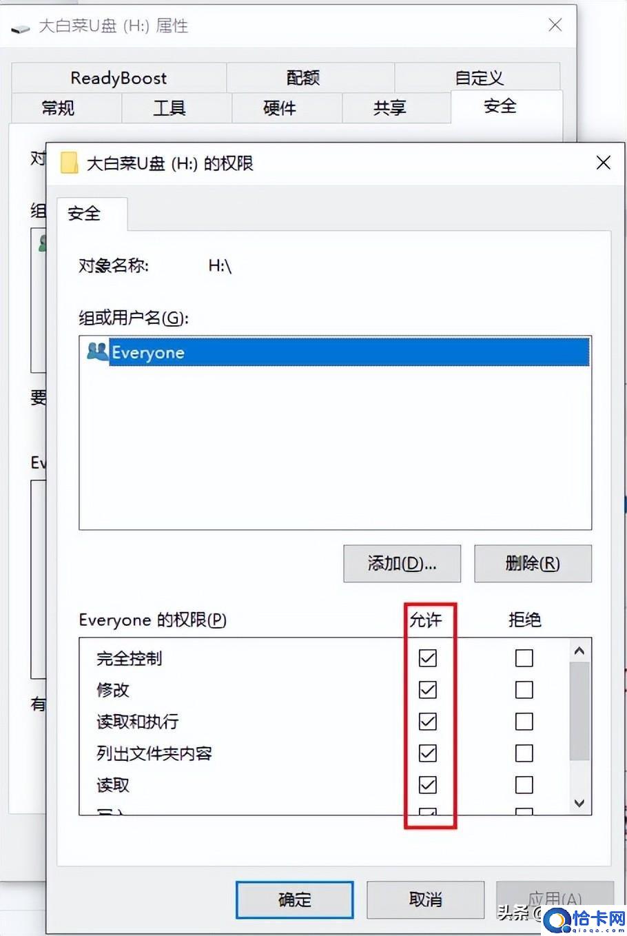

2、在打开的窗口上部选中Everyone,然后在下面everyone的权限中勾选完全控制,最后依次点击确定即可。
权限界面

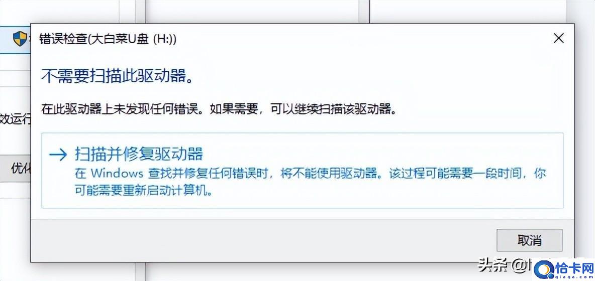

1、由于U盘的逻辑坏道导致的写保护问题也是很好解决的,在U盘盘符上点击右键,在弹出的窗口中点击属性。找到“工具”,点击下面的“检查”。
检查界面
2、在弹出的对话框中点击“扫描并修复驱动器”,待扫描修复完成后即可解决由逻辑坏道引起的U盘写保护。
扫描修复

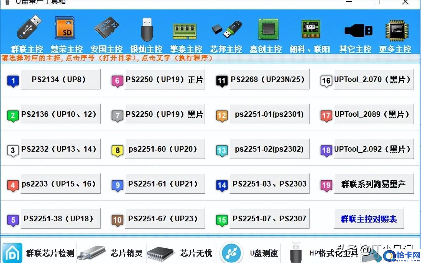

如果上述方法都无法解决U盘被写保护的状态,最后还可以尝试对该U盘进行量产,其实就是对U盘主控芯片改写数据,但量产的操作相对较为复杂。首先要用U盘专用检测工具检测出该U盘的详细信息,比如:产品制造商、产品序号、芯片厂商以及型号等,然后再根据详细信息去下载对应的量产工具,大品牌的U盘可以到其官网下载,下载之后再安装到电脑,打开量产工具软件,插入U盘,根据提示进行量产即可。如果最后的量产修复还无法解决写保护的问题,这个U盘估计只能送修了。
量产工具
