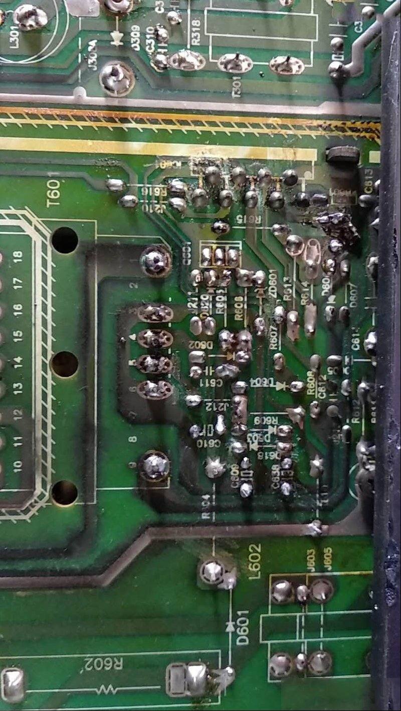

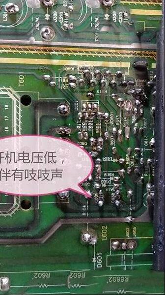

创维25TM9000彩电不开机且伴有吱吱声音
2023-4-28 11:55| 发布者: 开心| 查看: 83| 评论: 0

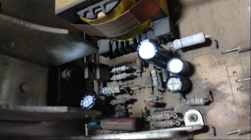

摘要: 前一段时间用户送来收到其他维修同行的一台创维彩电25TM9000电视,说此电视开始时开机困难,开机后十几分种才能正常观看,后来时间越来越长,最后不开机了。维修的过程这里就省略了,开关电源初级用电解电容的,时间长了 ...
    前一段时间用户送来收到其他维修同行的一台创维彩电25TM9000电视,说此电视开始时开机困难,开机后十几分种才能正常观看,后来时间越来越长,最后不开机了。维修的过程这里就省略了,开关电源初级用电解电容的,时间长了都容易出问题。直接上图,按图上的标志更换元件就可以了,前提开机主电源有30V以上的电压,说明STR6709工作了。
