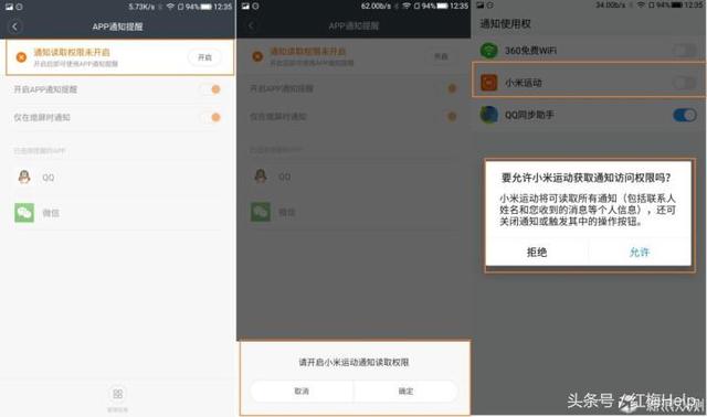

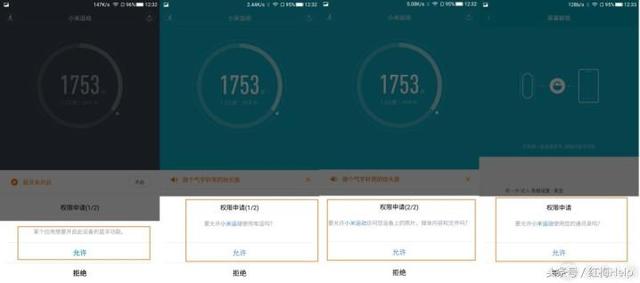

1)信息推送设置,一般安装手环 APP 后,只你去设置信息推送,会自动跳转到通知权限的设置。

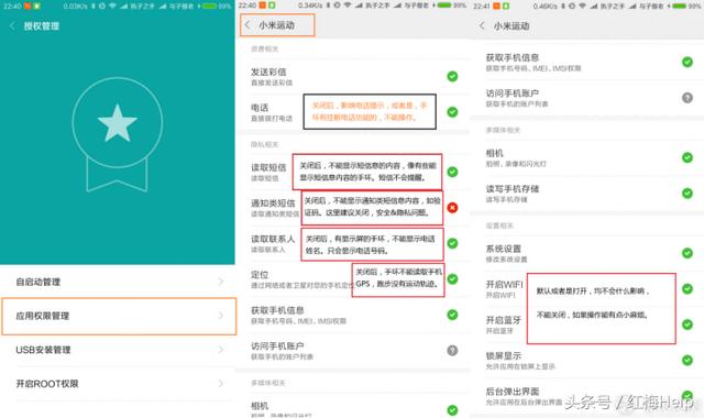

2)权限设置:小米手机都不会把有些权限锁死,就是“不允许”都是“默认”或者是“询问”。但是有些第三方软件,在系统优化的时候,会把这些认为不安全的直接设置“不允许”。如电话推送,电话显示姓名等不能使用。比如我们经常有遇到的 QQ,微信不能视频,那就是你把微信使用摄像头的权限关了,所以看看手环 APP 权限有那些。
小米系统设置步骤:安全中心权限管理找到小米运动。

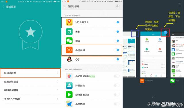

3)系统自启&白名单:设置自启动 APP,设置小米运动允许自启动,并且在任务栏里,下拉小米运动,锁定在后台运动。
设置步骤:安全中心自启动设置

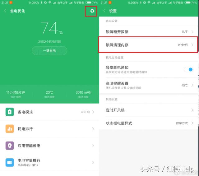

4)锁屏清理系统内存:好多的朋友在电量设置里,设置锁屏了系统自动清理后,第一是为了节省流量 ,第二:是省点电,系第三,及时清理不必要的内存,让系统更流畅。所以一定要设置白名单和 APP 任务栏常驻设置,避免手环与手机断开。手环连接不稳定,或者是推送不漏失率高的问题很有可能在这里。

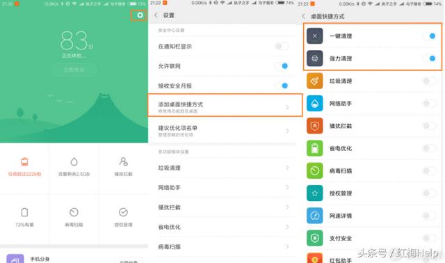

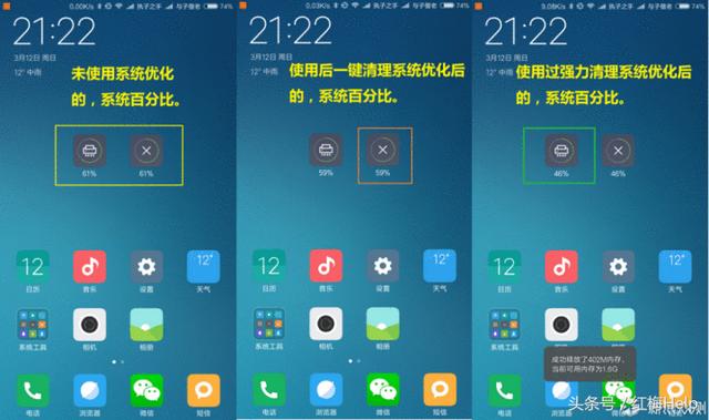

5)一键清扫,强力清扫,有的朋友设置了强力清扫,强力清扫官方宣传是可以让手机恢复到开机状况。“一键清扫”不会杀掉有加入白名单和任务常驻的 APP,但是“强力清扫”,有可能会杀掉的。因为官方系统“强力清扫”是一键恢复到开关状态。所以使用手环,或者有后台推送的同志,尽量使用“一键清扫”。
下面为强力清扫与一键清扫后系统占用百分比,注意了这里清扫过是不 一样的。所以如果有穿戴设备的话,一般不要用”强力清扫“。

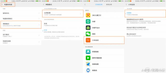

6)神隐模式:和白名单差不多,也是控制后台运行的重要设置,如果没有设置神隐模式允许“手环 APP”的权限,不好意思,系统也会毫不留情的给你杀掉。建议配置为无限制,这样你的 APP 不会被系统杀掉,从而保证了手环系统稳定,以及信息,电话推送的准确性。

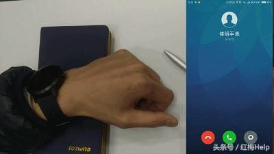

插入一个新浪众测第 218 期 Garmin(佳明) vívoactive 3 来电拒绝和快捷回复的视频。如果你在权限设置,没有打开”电话“和”发送短信“的权限,这些操作是没有办法完成的。

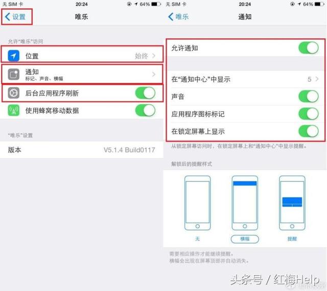

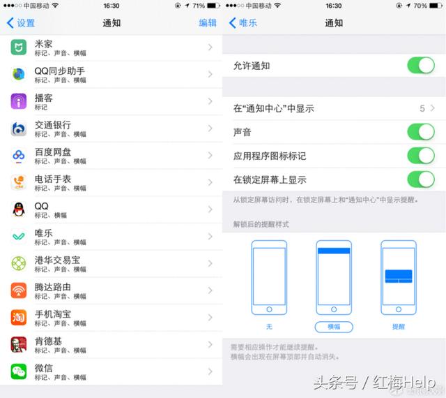

苹果系统,了解不是那么深入,经常会朋友,同事处理一些异常,有关于手环连接和信息推送部分简单说明一下。使用任何手环的朋友 ,需按照以下设置进行,才保证手环的连接稳定性和信息推送的准确性。
通知设置有个地方设置:(1)设置唯乐通知,设置允许通知。
(2)设置通知唯乐 AAP 通知,设置允许通知。两个通知设置的界面一样。

1)信息推送设置,一般安装手环 APP 后,只你去设置信息推送,会自动跳转到通知权限的设置。这点和小米一样,相信其它安卓手机设置流程差多不多。
打开信息推送设置,系统会自动跳转到权限开启,这点和小米也一样。

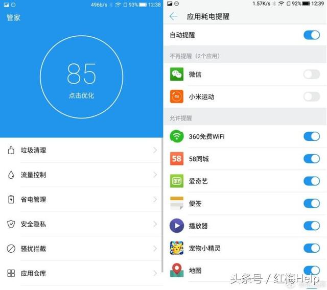

2)权限设置:乐视也有一个“管家”,其实小米的安全中心一样。所以现在包括华为,魅族都有自己的管家,不再需要第三方软件。这里,电话,短信,通讯录一定要打开,不会因为没有打开,不会显示信息以及电话姓名(有显示屏的手环)。
3)自启动管理:添加手环 APP 自启动。保证开机应用启动,或者是离开手机手环断开,后台自动连接。
设置步骤:管家权限管理自启动管理,

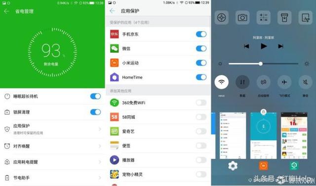

4)白名单设置:乐视叫“应用保护”,打开后,找到手环应用 APP,添加为保护对像,这样任务栏自动锁定,不会因清除后台应用,关闭手环应用。
设置步骤:管家省电管理应用保护,添加白名单应用。
5)省电提醒:如果这里不设置取消应用耗电提醒,通知栏会一直提醒,建议直接在省电管理,手环 APP 取消掉。
设置步骤:管家省电管理应用耗电提醒,打开应用关闭即可。

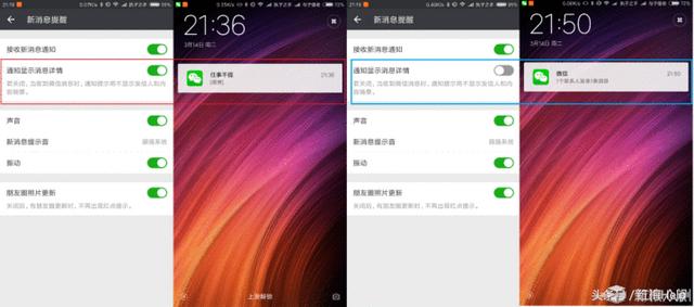

1)为什么我的微信按照以上设置了,只能看到“有一条微信”不能看到信息内容呢?或者是我不想让手环显示我的微信&QQ 联系人和内容,怎么设置?—–主要针对有屏幕显示内容的手环。
答:这种设置需要在微信里进行设置,可以设置“联系人和内容”,也可以设置不显示“联系人和内容”。设置步骤:功能新消息提醒里进行设置。
设置不显示,在穿戴设备上的显示如下:
设置显示,在穿戴设备上的显示如下:

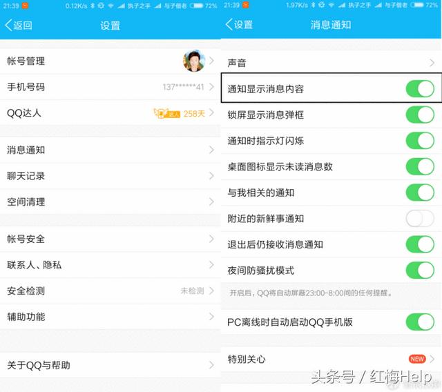

QQ 信息也是可以这样设置。设置步骤:设置消息关闭显示消息内容

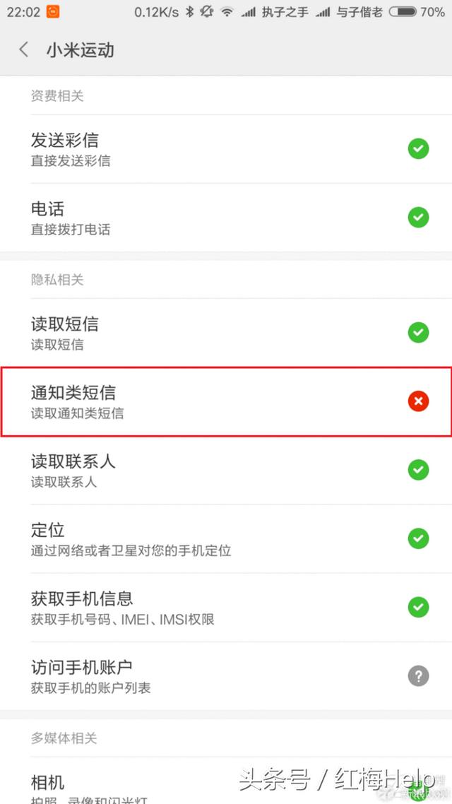

2)为什么我短信设置了 APP 安全锁,打开短信需手势密码,一些验证码信息,还是能显示内容,以及验证码?这类问题针对有显示屏,能显示短信的,因为怕安全问题,短信设置了手势密码,本人使用埃微蛋卷手环有此问题。
答:以小米手机系统为参考,需要在权限管理里进行设置,主要针对安卓手机的。设置步骤:安全中心应用权限小米运动,关闭”通知类短信“。就不会显示通知信息的内容,包括验证码信息。
