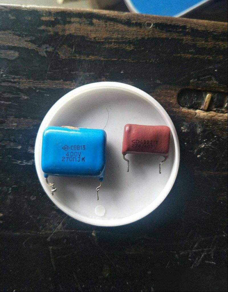

摘要: 收到同行送来的故障机壹台创维高清21D9GHT彩电(3D20机芯),故障表现为垂直一条亮线,给客户报价维修,客户同意价格,拆机测量主电压119.4V,直接找到S枕校电容C406(CBB21B274/400V)已经失效(0.023UF),找了几个旧板和配 ...
    收到同行送来的故障机壹台创维高清21D9GHT彩电(3D20机芯),故障表现为垂直一条亮线,给客户报价维修,客户同意价格,拆机测量主电压119.4V,直接找到S枕校电容C406(CBB21B274/400V)已经失效(0.023UF),找了几个旧板和配件都没有这个规格。去当地经销商也没有,最后找到CBB13相同规格的,个头太大了原来位置放不下,只好接长引脚焊接,开机一切正常。
