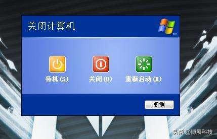

重启电脑。电脑长时间的运行会导致驱动的失灵,若平常 Fn 键都好使,偶尔一次失灵的话就可以重启电脑试一试。
