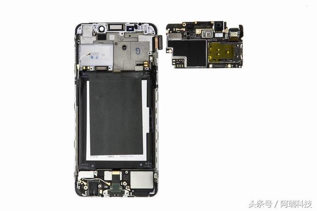

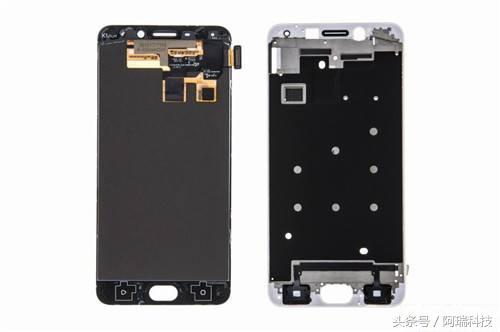

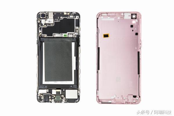

    拆解OPPO R9的工具:SIM卡针,塑料撬片,塑料撬棒,镊子,螺丝刀,吹风机等。注意事项:有胶拆不掉的地方用吹风机稍微加热再拆。1.手机关机,取出SIM卡。2.用螺丝刀拧下底部两颗螺丝。3.用吸盘吸出一点缝隙,然后用撬片沿着缝隙轻轻把屏幕撬起来,(注意有卡扣的地方)。4.屏幕与后盖分离。5.拧下主板上的七颗螺丝,用撬棒断开所有的排线接口。6.取下主板。7.取下 副板上的九颗螺丝,取下下面的喇叭和开所有排线接口。8.撕开电池四个角上的黑
拆解 OPPO R9 的工具:SIM 卡针,塑料撬片,塑料撬棒,镊子,螺丝刀,吹风机等。
1.手机关机,取出 SIM 卡。
2.用螺丝刀拧下底部两颗螺丝。
4.屏幕与后盖分离。
6.取下主板。

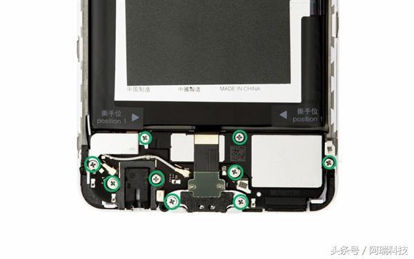

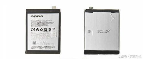

8.撕开电池四个角上的黑色胶布(有标注撕手位),然后拉透明手柄即可取出电池。
9.取下电池和 USB 排线。
10.取下听筒/振动马达/Micro-USB 和指纹识别,依次取下指纹识别模块(有两颗螺丝),再取下听筒,马达。

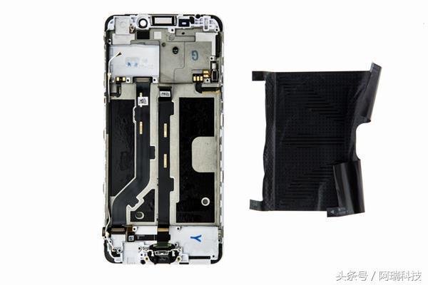

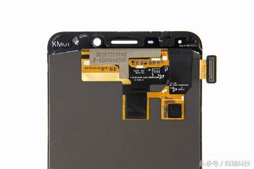

11.取下所有排线后先均匀加热,用吹风机也可。
12.分离前壳和屏幕屏幕。

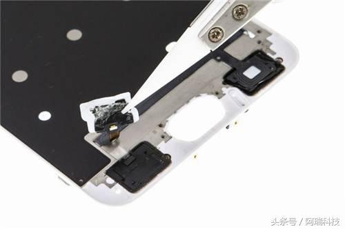

13.取下面板上的触摸按键 FPC 板。

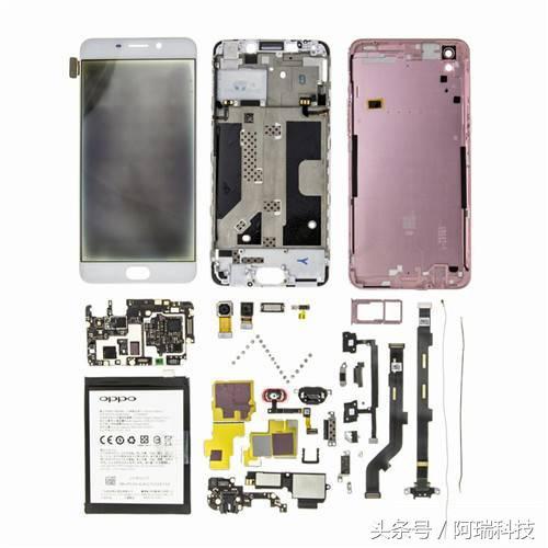

14.到这一步拆解就完成了,来个大合集,需要换屏幕的朋友把新屏幕装上按照反步骤就可以装回去了。
