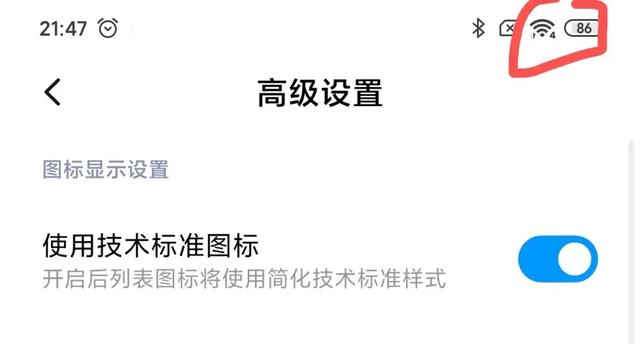

摘要: 昨晚,在下载更新手机应用时,突然间发现手机屏幕上方状态栏的WiFi图标有点变化,右下角出现了一个数字“4”,之前好像都没看到过。于是我就上网查了一下,发现这个数字背后,隐藏 ...

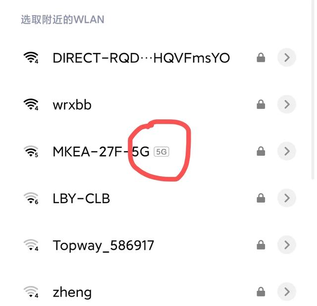

    昨晚,在下载更新手机应用时,突然间发现手机屏幕上方状态栏的WiFi图标有点变化,右下角出现了一个数字“4”,之前好像都没看到过。于是我就上网查了一下,发现这个数字背后,隐藏的秘密并不简单。WiFi图标右下角有数字4802.11ac无线局域网是什么?IEEE 802.11ac是802.11家族的一项无线网上标准,由IEEE标准协会制定,透过5GHz频带提供高通量的无线局域网(WLAN),俗称5G WiFi (5th Generation
昨晚,在下载更新手机应用时,突然间发现手机屏幕上方状态栏的 WiFi图标有点变化,右下角出现了一个数字“4”,之前好像都没看到过。于是我就上网查了一下,发现这个数字背后,隐藏的秘密并不简单。
WiFi 图标右下角有数字 4

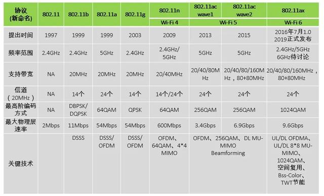

从 1997 年第一个无线局域网标准 802.11 标准诞生以来,20 多年间 Wi-Fi 标准逐代演进,每一次新标准的推出在数据传输速率、系统接入容量等方面相比上一代标准都有大幅提升。目前,802.11 家族主要有 802.11b/a/g/n/ac/ax 这 6 个标准。其中,802.11n 对应 WiFi 4,802.11ac 对应 WiFi 5,802.11ax 对应 WiFi 6。
WiFi 协议对比图-图源知乎@华为
前面说的手机 WiFi 图标右下角出现数字 4,那正是 WiFi 4,意味着这部手机连接的网络是第 4 代 WiFi,路由器和手机至少都支持 IEEE 802.11n 标准。

一般 5GHz 接入点会默认在名称后加上-5G (附近居然有 WiFi 6 接入点)
同时,目前主流的手机和电脑一般也都支持 802.11ac 标准,也都能向下兼容。要验证你的设备是否支持 WiFi 5,除了通过查看手机规格参数外,你还可以通过你所能连接的 WiFi 来看。如果路由器的双频 WiFi 同时开启的情况下,你的手机只能看到 2.4GHz 的接入点,而看不到 5GHz 的接入点,那就意味着你的手机太旧了,可以考虑换新机了。

Wi-Fi 6(原称:802.11.ax),是 Wi-Fi 标准的名称。Wi-Fi 6 将允许与多达 8 个设备通信,最高速率可达 9.6Gbps。2019 年 9 月 16 日,Wi-Fi 联盟宣布启动 Wi-Fi 6 认证计划。
