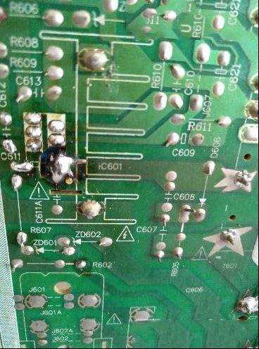

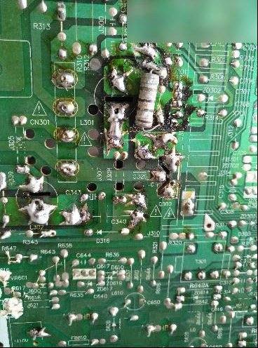

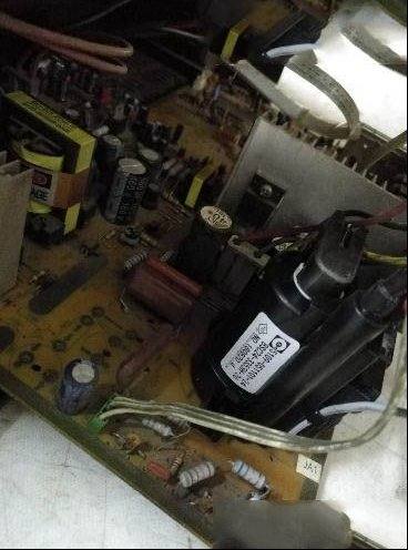

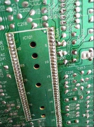

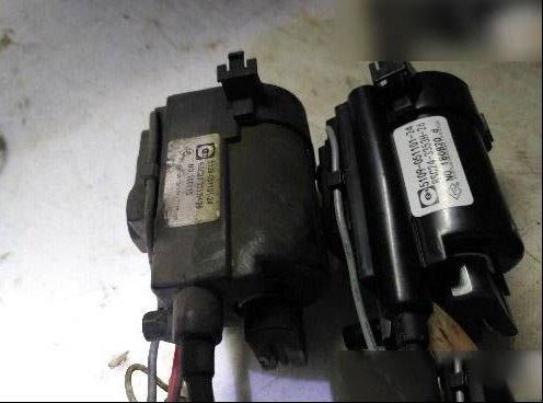

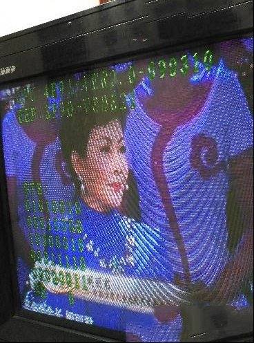

    用户送来收到其他维修同行的一台21寸创维彩电,机说有异响不敢放。拆机,试机有光有打火声,判高压包坏,购回高压包上机,发现无光,经查保险丝损坏,电源部分C611电容681k/2kv击穿,换新开机,图像出现,开机不到1分钟左右光栅不满,查C340 364J/400不良,换之图像行幅过宽,测行枕正管电压12V左右,代换L301 545H枕正电容故障依旧,断开枕正管控制器,测枕正管电压25V,图像有锯齿状现象,焊好枕正管,测枕正管12V电压,行幅基本正常,场幅宽了一点,声音有噪音,取下视频线噪音消失,只接视频线音频线不接也有噪音,视频1、2都一样有噪音,按图像模式噪音会消失,数码机有些台噪音明显,换数码机故障依旧,切换图像模式噪音有所改变,用手指按压CPU各脚,发现按在11脚外接电容C225上噪音消失但图像拉宽,代换电容无果,怀疑总线问题,进总线:将音量减之“0"同时按"屏显"进入,按6键,输入789然后按菜单,进入场一幅调整项,调好场幅各项,关机退出总线,场幅正常,噪音消除,故障机修到这里,终于修好值得探讨。。
