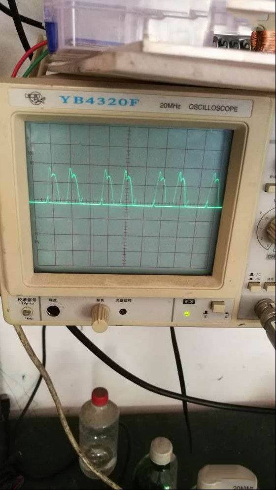

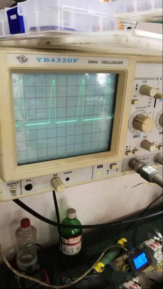

摘要: 收到同行送来的故障机壹台34寸创维高清电视,不开机,拆板回来修,高压包电流过大,网购BSC29-3807-18,装机,开机10秒钟左右待机,按按键还可以开机,还是10秒左右待机,百思不得解,测电压,查图纸,看波形波形不对, ...
    收到同行送来的故障机壹台34寸创维高清电视,不开机,拆板回来修,高压包电流过大,网购BSC29-3807-18,装机,开机10秒钟左右待机,按按键还可以开机,还是10秒左右待机,百思不得解,测电压,查图纸,看波形波形不对,怀疑高压包新件不良,重新购买一个高压包,装机,波形对了还是待机,又研究电路,怀疑场偏转没有连接,数字版检测不到场反馈信号,因而保护,找一个偏转,只接场偏转,开机,终于好了,不保护了,接上视频信号,盲调视频通道,声音正常,试机30分钟,去用户家上机OK。附示波器测量各个波形。
  新高压包不良,灯丝波形如下图所示
  重新买的高压包,正常灯丝波形如下图所示
