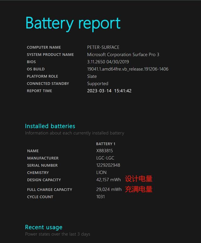

打开 battery-report.html 后就可以看到电池的报告,这个图我没有截完,但实际上我们关注的也就是现在电池还有多少容量,就拿我的电脑来说,本来厂家设定的是 42157mWh,经过几年的使用,现在最高充电容量只有 29024mWh 了,也就是 68.8%左右了,比起我的手机差了好多,所以现在基本上只能接着电源适配器来使用了
