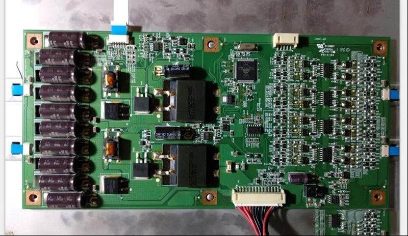

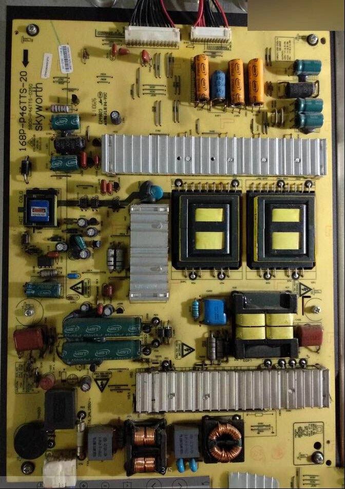

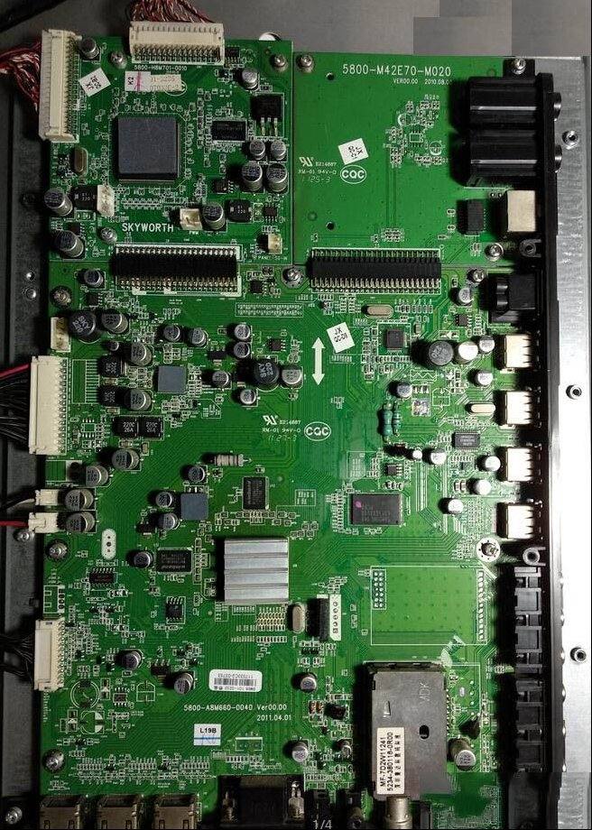

    收到同行送来的故障机壹台创维46E70RD液晶电视,故障是开机后背光一闪后黑屏,刚开始怀疑灯条有问题,看了一下灯条是由四条软排线链接的,每条软排线四组,用测试仪测试42V点亮,共16组都为42V排除灯条问题,接下来就是驱动板了,去掉ON/OFF和EA,直接加5V,任然是一闪就灭了,拔掉测24V12V正常,有开机的声音,初步怀疑驱动板坏,闲来没事网上看看,搜了一搜,也没什么结果,去保护的方法也没有,正准备套一块驱动板回来,突然想到为什么驱动板就有了开机声音,插上就没有了呢,就是背光保护也应该有开机声音,会不会是电源坏了呢,带不起负载。立即拆了电源反过来一看,大喜,12V明显的接触不良,补焊OK,特发上来大家一起看看,免得走弯路,附上主板,电源等照片,供大家参考。
