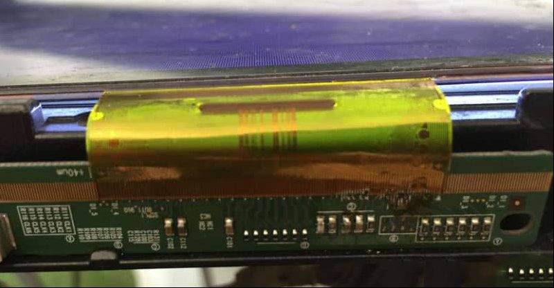

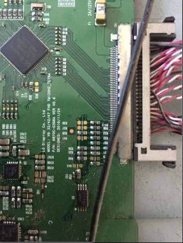

    收到同行送来的故障机壹台创维32E82RD液晶电视,客户描述进水后灰屏、黑屏,已经在别处放修一周多,维修无果,遂经人介绍转至我处,询问客户故障原因,客户描述正常使用突发故障,开机测试,有创维开机提示音,背光亮,灰屏后黑屏。主板应该正常,打开盖检查,测试各供电正常,该机屏处为LG屏,逻辑板为单独式,属于一进二出的那种,分别交换断开到屏上的两根排线,均不出图像,没有任何反应,考虑逻辑板应该有故障,测量逻辑板主供电12V正常,次电压1.2V  1.8V  3.3V VGL-4.9V等均正常,唯独VGH无电压,且VDA电压只有11.5V左右,理论上VDA升压后应该有15v以上20V以下的电压。此电压应该是是VGH的基础电压,查DC-DC芯片输出及二极管升压电路,测量发现,图中二极管已经开路,如下图所示。

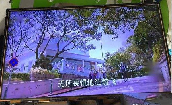

            更换后VGH电压26V,VDA电压17.7V。插上双排线,图像已能显示,但是最右侧10cm竖带黑屏,应该是有一组TAB没有工作,且整体屏幕微暗。看样子是要拆屏看看了。拆开后发现右侧屏副板TAB处已经腐蚀,酒精清洗后,拆下屏在显微镜下观察,大约有20条线腐蚀断线,只能飞线了,拿来平时修手机用的线还是有点粗,毕竟断线都是紧挨着,比较密,只好采用手机听筒里面的铜丝了,柔度好,易飞线,足足飞了一个多小时,才完全飞完,上屏试机,屏的亮度一致了,右侧图像也出来了,但是却有黑色的满屏横线,拔掉右侧排线,左侧显示正常,图像很好,故障还是在右侧,将屏重新拆下到显微镜下查验是否有短路焊连的情况。未有发现,焊接都良好,电路元件无损坏,决定上屏重新测试,冒险热插拔右侧屏线,轻微上下活动接口处屏线,发现屏有瞬间正常现象,压下排线口,还是有满屏横黑线。琢磨间想起了刀割法修屏,于是拿起烙铁将最右侧的两根飞线去下,屏幕恢复正常。用测屏仪测试各种色彩频率下均正常。绿油固化,维修结束。
