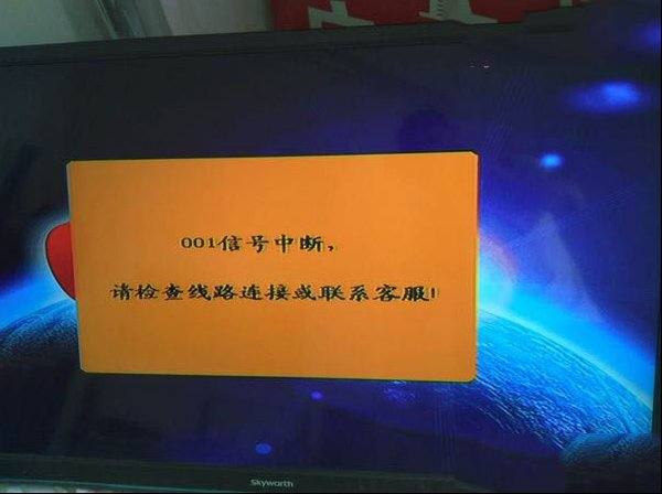

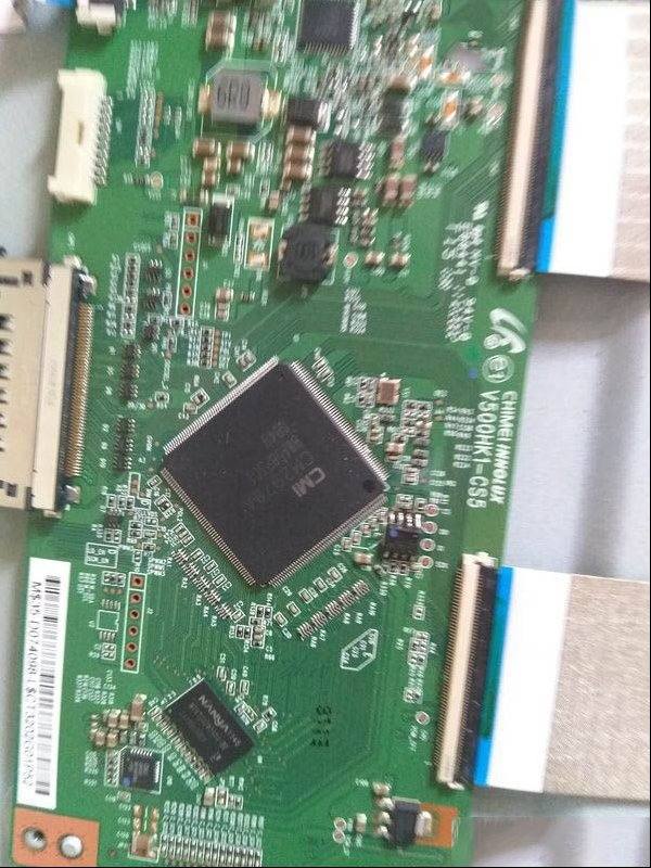

    前几天我家有收到其他维修同行的一台创维液晶电视,被创维售后拉回去检修过说屏坏了,这台液晶故障是有伴音但是屏幕白板。网上一查都说是屏的问题,但我一直怀疑逻辑板数据问题,造成逻辑板没正常工作原因是逻辑板各电压虽正常,但各芯片不发热,处于休眠状态。就在准备买逻辑板的时候,突然无意间网上翻到这块逻辑板的25QL20数据,而发布这数据的作者家的电视的故障是灰屏,下载下来保存好原数据写入新数据,通电开机屏出雪花点,输入AV信号,按本机键主页,选择外接设备,液晶电视一切正常,故障修复。
  附:V500HK1-CS5 屏V500HK1-LS5 Rev.CB逻辑板程序(25L2026E与25X20)35-D084884存储器数据
