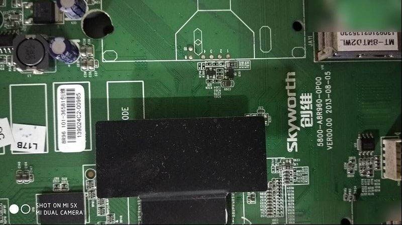

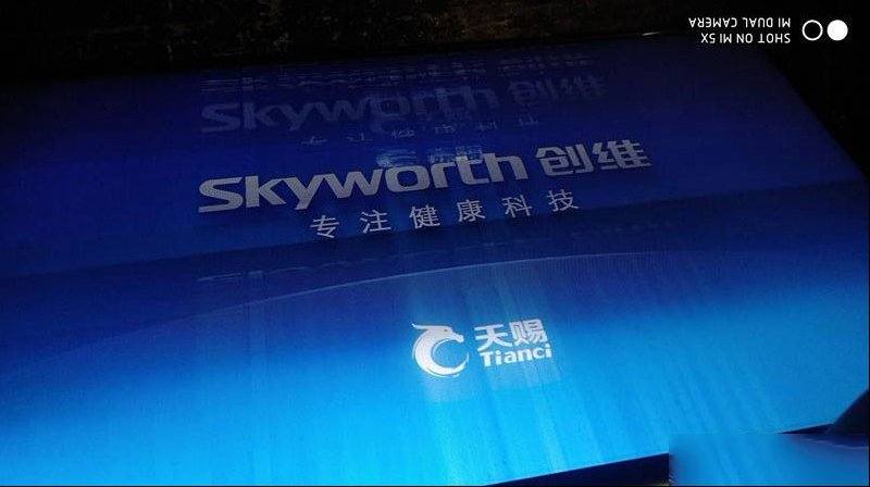

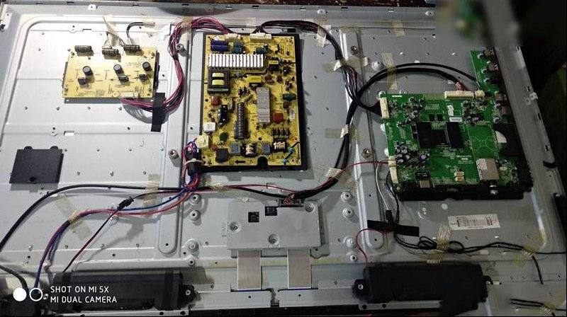

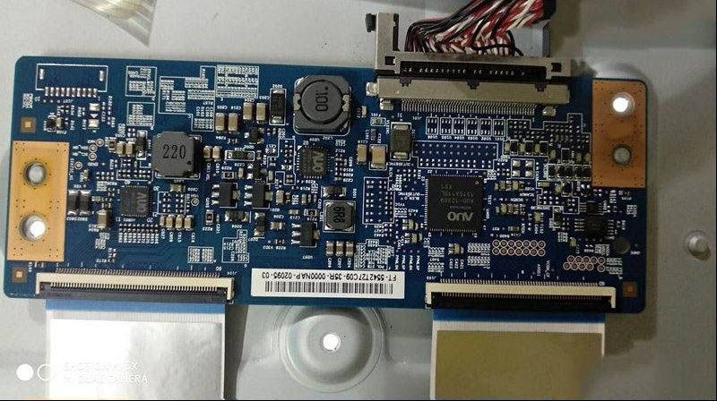

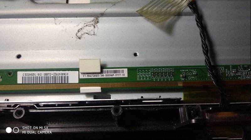

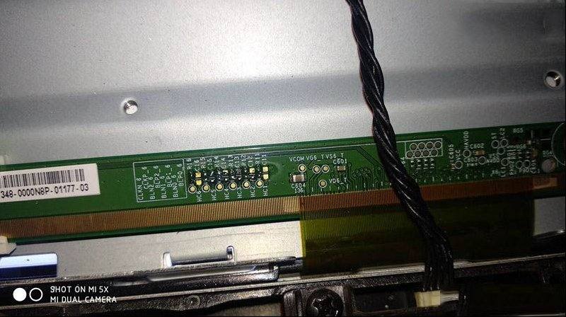

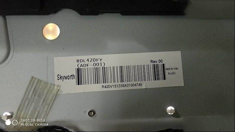

摘要: 最近一用户抱了收到其他维修同行的一台创维液晶电视电视过来,说故障是图像跳动。通电试机,看了现象以为是三星屏就告知用户这电视有一半几率修好,跟用户报价后同意维修明天取。等用户回去之后,拆机一看,发现逻辑板是两 ...
    最近一用户抱了收到其他维修同行的一台创维液晶电视电视过来,说故障是图像跳动。通电试机,看了现象以为是三星屏就告知用户这电视有一半几率修好,跟用户报价后同意维修明天取。等用户回去之后,拆机一看,发现逻辑板是两条排线,于是断其中一条屏排线开机发现一半能正常显示,这时就可以估计是另一半屏出问题了。把屏边板R11-R16这6个电阻去掉,使出问题的部份功能断开就可以正常显示了,检修思路完成。
