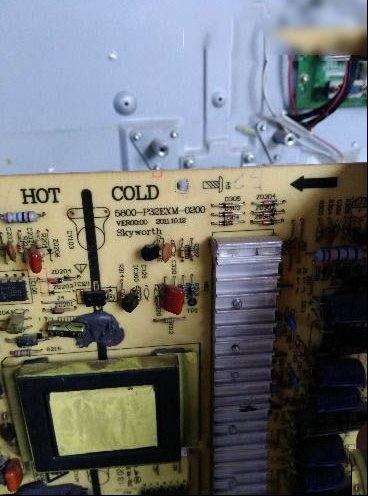

    前一段时间上午收到同行送来的故障机壹台32寸的创维电视32E55HM,故障是不通电,开盖,卸下电源板,拔掉到主板和背光灯的插头仍不通电,检查保险未断,主电容有280V,TEA1733供电脚有11.5V电压,该脚电压有时又12.6V伏,换个TEA1733试机,也无电压输出,关机。

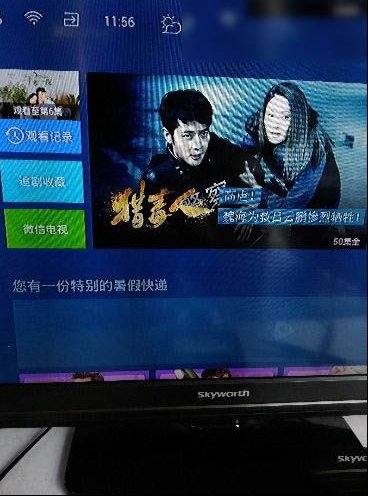

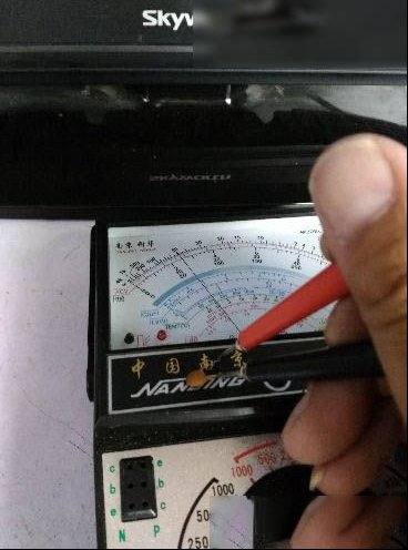

         检查电视机电源板输出的两个肖特基二极管未见损坏的,又把TEA1733周边电阻,电容,稳压二极管,启动电阻,功率管查了一遍也未见损坏的元件,又将光耦和431检查后又代换,还是未找到故障点,前后折腾了一个多小时,再检查TEA1733的一脚供电电压在11到12之间,代换该脚的滤波电容故障不变,思考TEA1733周围就那么几个元件乍怎么也找不到故障元件呢?忽然看到TEA1733的第一脚供电脚还有一个瓷片电容c207,拆下来用机械表10K档测有几百K的漏电电阻,在旧板子上拆一个104的换上后故障机修到这里,终于修好值得探讨。,此时测1733供电电压为15V。这个小电容用数字表测不出漏电,要用机械表的10K档才刚得漏电,所以我一直喜欢用机械表。由于对1733供电不了解,在测有11V到12V供电时没想到该电容会漏电才导致走了弯路。
