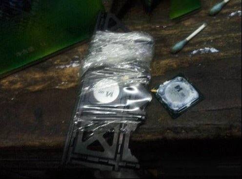

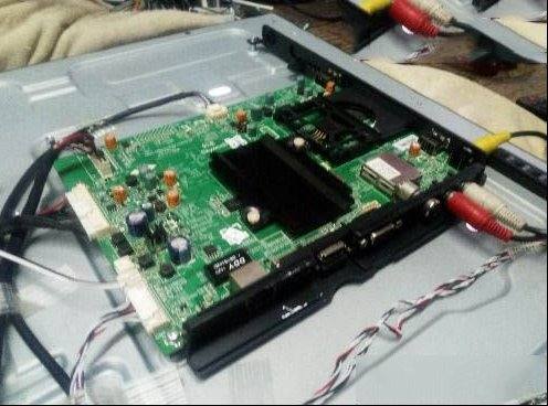

摘要: 前一段时间接到收到其他维修同行的一台32E660C创维液晶电视,采用的是8S53机芯,故障表现是开机出现logo还未结束,就像墨水滴入水中一样,迅速像四周扩展然后灰屏。用遥控,按键可以开关机,声音也正常。一开始看现象以为 ...
    前一段时间接到收到其他维修同行的一台32E660C创维液晶电视,采用的是8S53机芯,故障表现是开机出现logo还未结束,就像墨水滴入水中一样,迅速像四周扩展然后灰屏。用遥控,按键可以开关机,声音也正常。一开始看现象以为屏有问题,拆机测上屏12V在出现上述情况时消失,测上屏开机电压也由一开始的0.7V转变为0.4V,这个信号直接来自主芯片MSD6A818。看来它凶多吉少了,上马云家买芯片,拿风枪调到350℃,预热台210℃,大概85秒的时间拆下,焊接上也差不多这个时间,上机开机正常。
