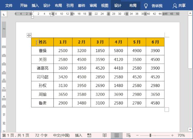

    我们在工作中,几乎天天都会制作各种各样的表格,但如果你对Word不是很熟练,那制作起来可能特别费劲。这里,就给大家分享几个,必须要掌握的制表技巧。01表格前面加空行制作好表格以后,如何在表格前面添加空行?我们只需将光标定位到第一个单元格,然后回车即可。02平均分布表格宽高有些单元格太宽,有的太窄,特别不整齐。有什么办法能够将所有单元格的宽高均匀分布一下呢?我们可以通过调整「分布行」和「分布列」来快速分布单元格宽度和高度。03自适应表格宽

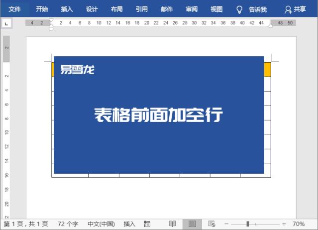

我们在工作中,几乎天天都会制作各种各样的表格,但如果你对 Word 不是很熟练,那制作起来可能特别费劲。这里,就给大家分享几个,必须要掌握的制表技巧。01 表格前面加空行
02 平均分布表格宽高
03 自适应表格宽度
我们还可以通过单元格内容,自适应宽度。也可以根据文档窗口来自动适应宽度。选中表格进入「布局」-「单元格大小」-「自动调整」,根据需求来选择设置。

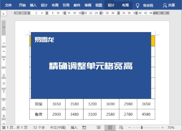

06 精确调整单元格行高和列宽
如果要对表格中的某行或某列进行调整,我们可以按下键盘上的“ALT”键不放,然后拖动表格进行调整,通过“标尺”上的数据,查看准确的尺寸。
