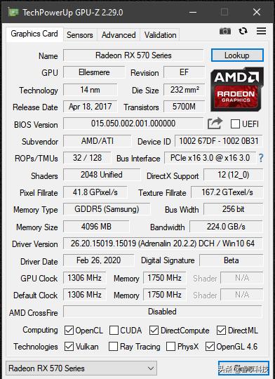

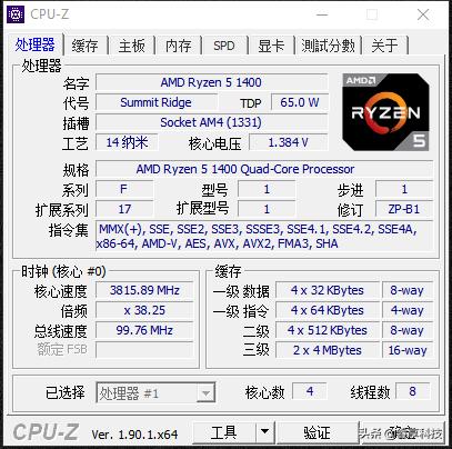

CPU :R5 1400 超频 3.82G,8G DDR4*2 超频到 3200 C16,RX574 显卡(驱动 2.2 版)。
平台硬件参数一览表

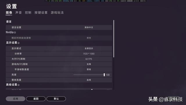

1、游戏设置
分辨率 1080P,大厅锁 60 帧,游戏内不限;三高设置(抗锯齿、材质、可视距离),其他全最低;四排萨诺,游戏内不定时截图。

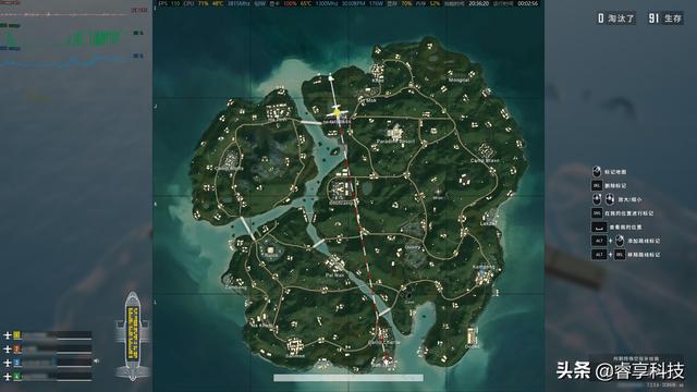

准备阶段 77 帧
跳伞 138 帧
跳伞开地图 110 帧
跳伞自由视角 69 帧(突然加载数据)

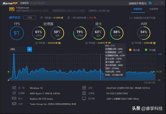

3、游戏加加截图
占用详情一览,游戏时间 20 分钟
CPU、GPU 占用比较稳定
CPU、GPU 功耗情况
CPU、GPU 温度表现
显存、内存占用情况
总结
有数据图表可见,帧率平均 97 帧,曲线平稳无大幅度波动,表现可圈可点。显存占用稳定在 3.88G,内存占用约 50%,后期随着毒圈缩小逐渐上升到 62%(10G),可见 16G 内存的必要性。
CPU 平均占用 61%,波动不大;热功耗平均 61W,最高 74W;温度平均 50℃,最高 54℃。
GPU 平均占用 89%,后期一直 100%左右,性能输出稳定;热功耗平均 123W,最高 210W(电源的重要性就在于此);GPU 平均温度 63℃,最高 69℃。
