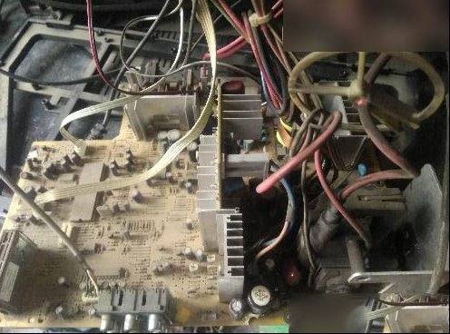

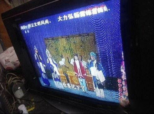

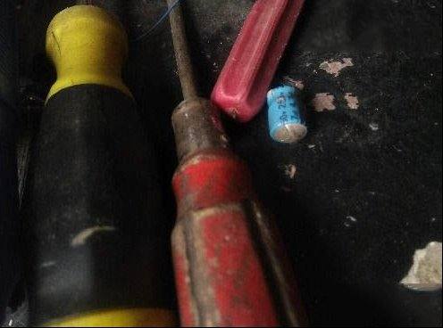

    用户拿来收到其他维修同行的一台创维29D98AA彩电,故障是送来的时候灯不亮不开机,用户描述观看过程中,屏幕突然黑屏,再也打不开。拆机检查发现高压包旁边的有一个电容鼓包损坏,此电容的耐压是250伏4.7微法,尾号是C324,测量行管也已经损坏击穿。然后断开行电路接上假负载,测主电压是126V,其他各支路电压基本正常。用同型号的电容和行管进行更换。通电开机有高压声,屏幕也亮不过嗯过一会儿电容再次损坏。还以为电容质量问题,更换耐压450伏的电容上去还是一样损坏,可以确定不是电容问题是因为电压过高,导致电容损坏。

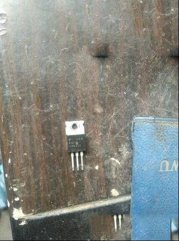

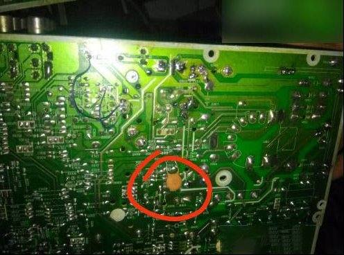

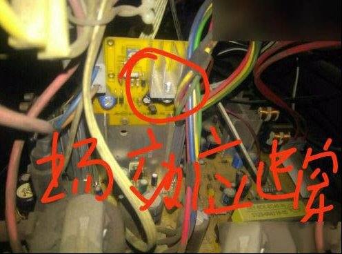

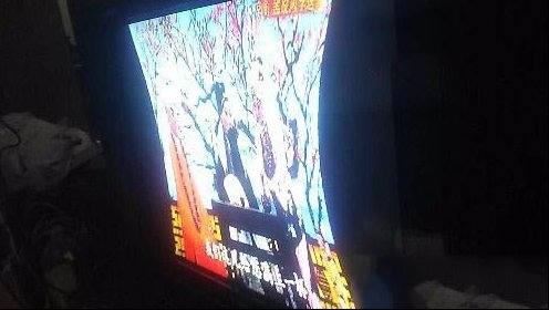

           检查此电容是校正电路的元件,顺着电路进行查找在散热片的上面有一块小板,也是校证电路的一部分 拆下来一个一个元件进行测量,发现有一个19N20C已经击穿损坏,找不到同型号的就找了一个差不多场效应管进行代换。通电试机,电容再次损坏。可能不是此元件引起的损坏,这个场效应管损坏应该会出现图像失真。到此维修陷入僵局,就在各个维修论坛进行查找同样故障的案例,还真有同行碰到过。说是有一个瓷片电容损坏导致的烧电容,这个瓷片电容的话,应该起到的是反馈的作用吧。容量是392K尾号是C322找了个472K电容换上开机试机,不烧电容了但是图像出现枕形失真。以为是更换的电容大小容量不符合,就用同型号的进行代换,代换之后的话还是一样的问题。应该故障还在校正电路。测量校正三极管没有损坏。

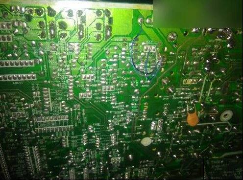

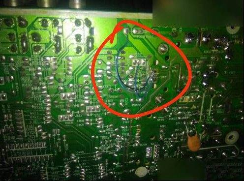

           测量校正管供电电压,无供电电压。断开测量供电电阻的电压是将近40V。拆掉校正管测量引脚发现供电引脚的铜皮断了。经测量除了上面的接地脚没有断,其他两个眼角全部断了,然后用导线进行跳线,将电路复位,开机试机电视机正常维修到这里最终修复故障机。此机是一机多病。之前用户描述电视机就会出现图像放大。用户描述的应该是上面的场效应管损坏导致的图像放大。之所以出现枕形失真的话,可能在维修的过程中,翻板子的时候本身就接触不良,然后铜皮断了。
