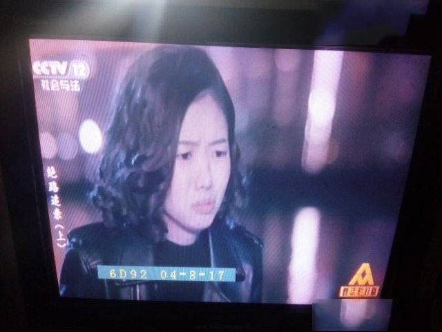

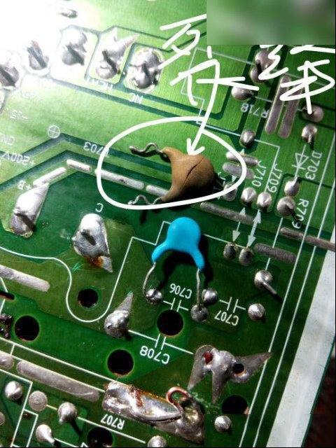

    收到同行送来的故障机壹台25T88HT彩电,这台机器采用6D92机芯,高压包的型号是bsc27-0122w  5132-051455-05,客户送来的时候三无,检查发现行管j6920击穿了,换后图像好了,就是有一点不稳,而且左边还有0.5厘米的黑边,好像忽大忽小,客户要取走,我说不行,还有问题,果然不错,半小时后行管再次击穿,再行集电极和地之间加一个1000pf的电容,通电不到10分钟又击穿了,不过这次不是行管击穿,而是FMLG16和by459x两个二极管击穿了用by329和fmpg12代换后,不到几分钟行管又烧了,换后用示波器测量stv9118的26脚,行激励波形也不稳,一还没来的急测量其他的地方,再次听到,叽叽叽声,两个二极管又烧了,怀疑高压包坏了,焊下高压包发现行afc电容221的裂缝了,测量只有47pf,换471,再测量26脚激励波形,非常稳定试机一天无故障,维修圆满成功。
