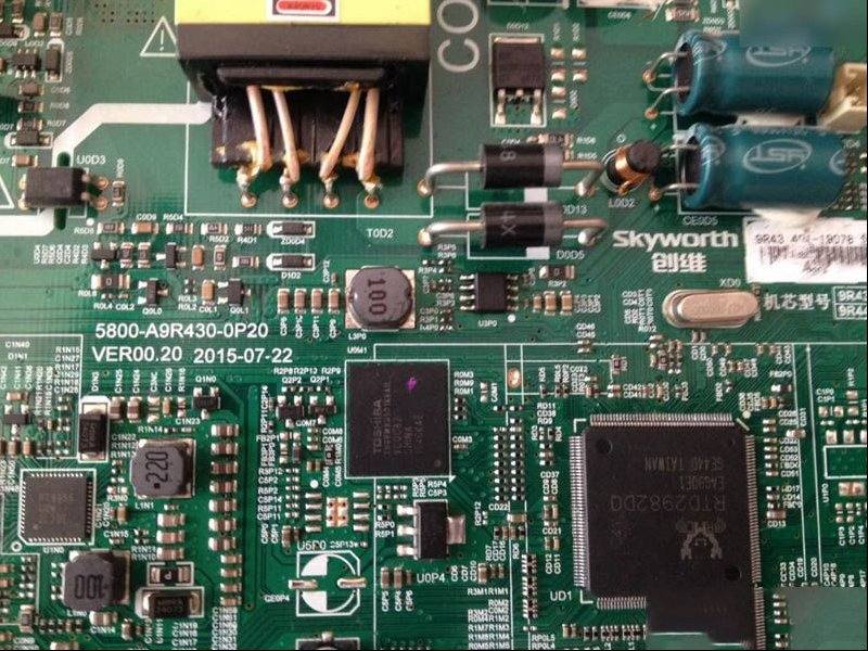

摘要: 收到同行送来的故障机壹台创维液晶电视32E3500,遭雷击损坏,拆开机器,首先检查主芯片RTD2982DQ严重发热,供电端电阻较小,去掉主芯片后短路消失,这个智能主板较贵,于是决定换芯片修复。于是去马云家看芯片,发现买 ...

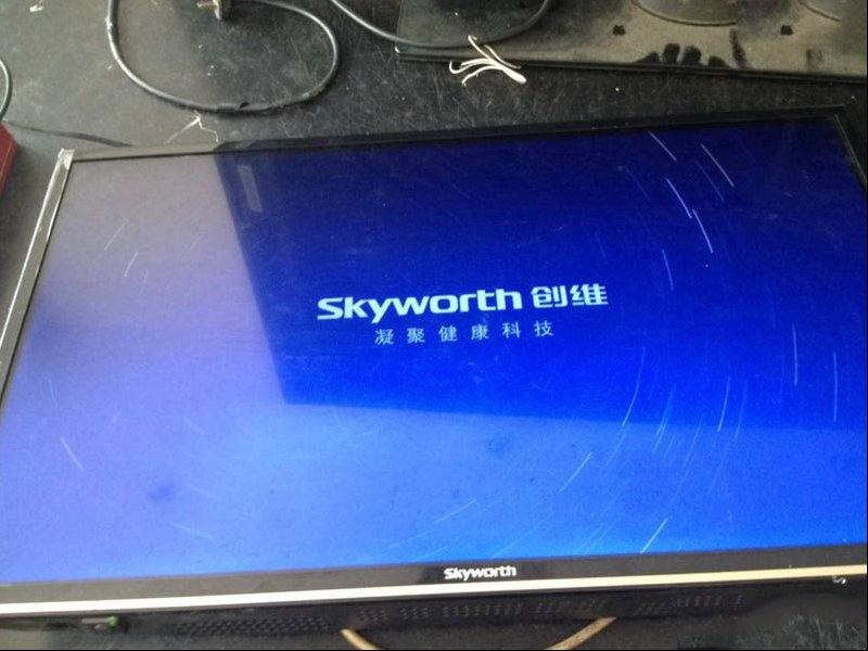

    收到同行送来的故障机壹台创维液晶电视32E3500,遭雷击损坏,拆开机器,首先检查主芯片RTD2982DQ严重发热,供电端电阻较小,去掉主芯片后短路消失,这个智能主板较贵,于是决定换芯片修复。于是去马云家看芯片,发现买个这个芯片的评论不是很理想,也就是这个芯片更换有风险,还有就是对芯片通用新不太了解。结果找了一家态度好点的,他说只要型号一样就行,于是决定换芯片修复。昨天芯片收到了,今天就来更换,由于这个芯片有大面积散热,于是发在LED灯珠加热器上面,上面再用热风枪加热,不一会坏的芯片取下来了,清洗电路板,将好的芯片脚位对齐,下面也用LED加热器加热一会,待芯片固定后,于是用电烙铁拖焊几遍,检查芯片无焊接短路后,上机电视机搞定。维修总结:1、这个RTD2982DQ是通用的,2、这个芯片可以买到好芯片的。
