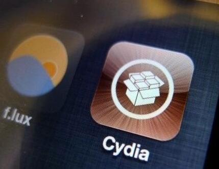

造成白苹果几大的原因:手机缓存过多,软件下载过多,部分软件还存在 BUG 内存不够用造成的白苹果刷机升级不完全造成的白苹果:刷机过程中断电、断网、通过 ITUNES 刷机电脑自动关机造成的白苹果越狱造成的白苹果,一般越狱是越权了,获得了修改苹果系统的最高权限有很多的可玩之处,但也会带来一定的风险。解决白苹果问题的方法:一般的白苹果可以通过强制关机重启来解决,有实体按压式按键的苹果设备可以通过长按 HOME+开机键来强制重启,若是 3DTOUCH 的苹果设备则可以按音量上下再长按开机键来强制重启。或者按住手机右侧的电源键,再按住电源键不松手,同时按住手机左侧的音量减键,此时屏幕会关闭,继续按住上述两个键,直到屏幕重新开启并出现苹果 Logo。此时,设备重启完成。如果强制重启没有效果需要刷机来解决问题,可以进入 DFU 模式刷机(资料不保)
越狱的手机系统崩溃白苹果也需要刷机来解决,刷机一般是刷最新的 IOS 版本,不可以回退旧版,也就是说新版可能暂不支持越狱。​
