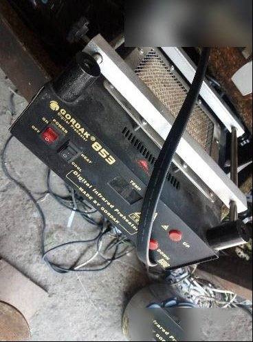

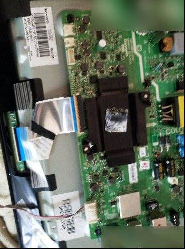

    近期遇到收到其他维修同行的一台创维液晶电视32E3500液晶电视,开机后看一会会死机,遥控,按键失灵,这台机器是8S63机芯,MSD6A626VXMD-ST,用手摸主芯片还真温度不低,试用吹风机直吹主芯片降温,死机时间延长,或者不死机。看了主芯片在劫难逃了。马云家淘来2片,用热风枪350℃配合预热台210℃,90秒左右吹下来,然后100秒左右按回去。上机试机维修成功。
