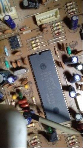

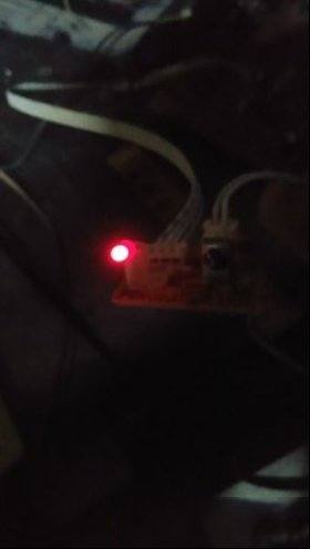

摘要: 收到同行送来的故障机壹台创维彩电25NI9000彩电,该机指示灯亮,+B 电压 40V,按待机键无反应,后来想到很多师傅都说空挂储存芯片6和7脚开机后关机,再焊接起来开机,居然正常了图像也出来了。真奇怪了这台机器,应该 ...
    收到同行送来的故障机壹台创维彩电25NI9000彩电,该机指示灯亮,+B 电压 40V,按待机键无反应,后来想到很多师傅都说空挂储存芯片6和7脚开机后关机,再焊接起来开机,居然正常了图像也出来了。真奇怪了这台机器,应该是屏蔽了,分享一下,大家都注意这故障了。
