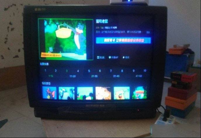

    最近一星期在家休息,隔壁邻居送来1台创维8000数码2939电视让我修,说是屏幕一条横线,说是问了几个地方不修理老式电视机了,我说试试吧,只是自己不是专业从事家电维修的,修好就看,修不好只能另行他法。
        打开电视确实屏幕一条亮线,上半部光栅压缩。关机拆开,抽出电路板,找到场电路部分,场块TA8427K,不熟悉这个场电路,而且很多年没从事家电修理了。
        于是在网上找到该场块的资料,测量各脚阻值,没找到问题,仔细查看场块供电部分,看到供电行电路大电阻有几个管脚有开焊的,把看到的和怀疑的管脚全部补焊,拆下场路电容,二极管测量没有问题,开机测量各脚电压,只有7脚电压是0V,其他各脚电压正常,只有换场块了。
        到街上电子元件店去买却被告知场块TA8427K和电容没有配件,只好找马云家买了。由于星期一还要上班,等到下周休息时网上买的元件也到家了。
          今天休息把网上买的场块TA8427换好,保险起见电容一起换。换好场块再次检查没发现有虚焊试机,开机出现全屏雪花,有字符。接上视频试机一上午正常,合盖交付给邻居。
