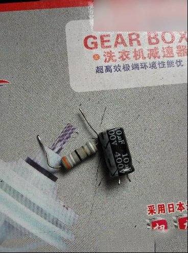

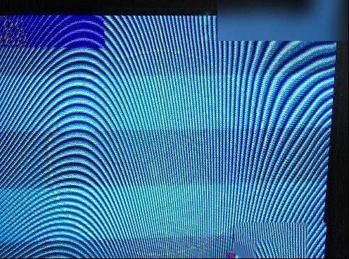

摘要: 近期收到同行送来的故障机壹台创维25T83AA彩色电视机,故障表现为开机指示灯亮没有图像。拆开机器检测,125V只有60V,行管发热。 检测行管没有损坏。接负载 125v正常,经检测是D302损坏,更换后恢复正常,但图像过大, ...
    近期收到同行送来的故障机壹台创维25T83AA彩色电视机,故障表现为开机指示灯亮没有图像。拆开机器检测,125V只有60V,行管发热。 检测行管没有损坏。接负载 125v正常,经检测是D302损坏,更换后恢复正常,但图像过大,应该是效正电路损坏,检查后发现R2018和C2009电容损坏,更换后一切正常。
