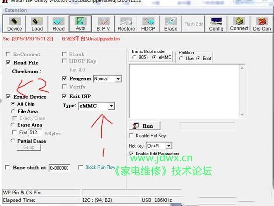

    1.双击软件ISP_Tool_For_Muji_20141212.exe(点击下载:Mstar ISP Utility V4.6.3 Monoco&Clipper&Muji)
  2.点击auto
,在下方设置如下图:

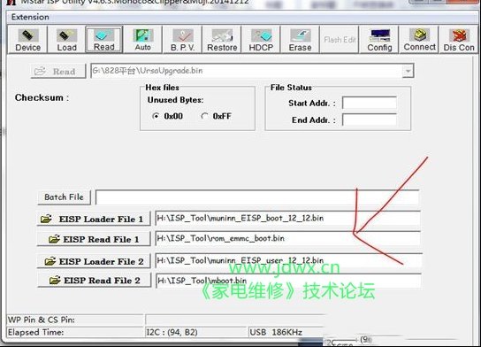

  3.点击Read
,导入文件如下图:

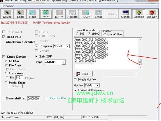

  5.电视上电后的瞬间,点击Connect
  此时左下方会有如下显示:

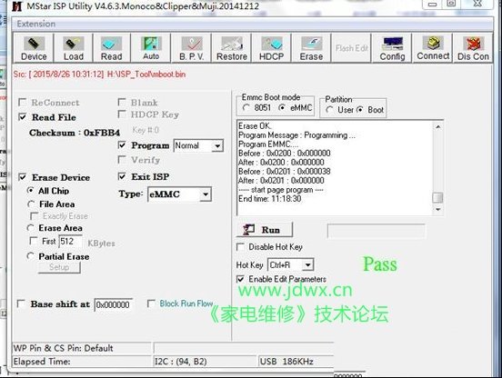

  6.最后点击Run即可。烧录界面如下:
  7.烧录成功后显示如下:
  注意:
1.烧录时,请不要用其他软件打开串口与电视相连

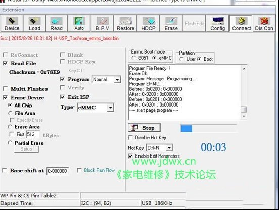

2.烧录过程中,Run右边会有进度条,总共循环两次,第一次比较快(15S),第二次比较慢(200s)。
3.点击connent后,可能会失败,或者找不到电视,此时切忌慌张,应把电视断电,点击connect按钮右边旁边的Dis Con,然后重复5-6步骤。
4.烧录成功后,即可使用U盘升级。
5.整个过程中右下方显示的文字如下:  Program File Ready !!
