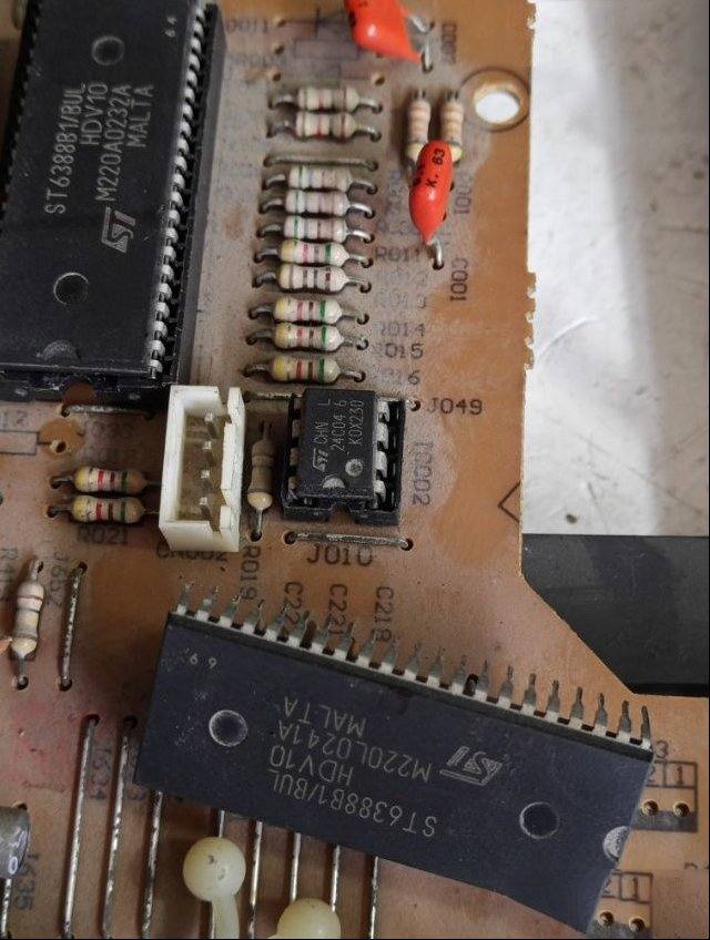

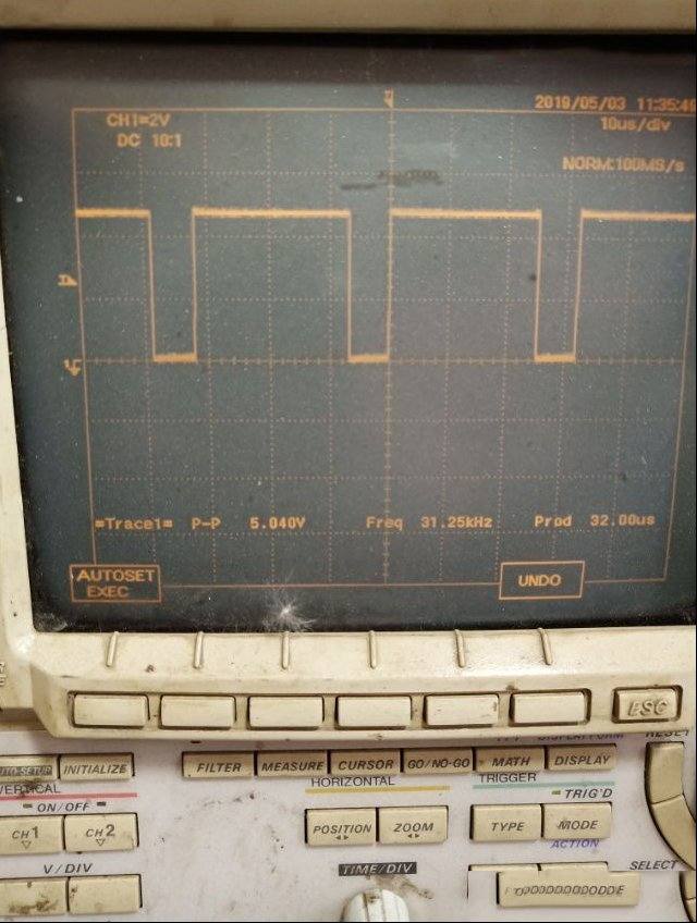

    近期收到同行送来的故障机壹台创维25NF9000彩电,故障是有时候开机,有时候不开机。这台机器的机芯是5S28,cpu是ST6388B1/buL,拆开机器检修,测量b+无130v电压,短接三极管Q004。130V电压有了,调节聚焦电压,有回扫线光栅,无字符。测量cpu工作电压5v正常!测量32-31脚有波形8m测量33复位脚波形如下图所示。
  展开波形如下图所示
  开始怀疑ST6388坏了,先刷数据,故障还是老样子不变,安装42座子,准备更换此芯片

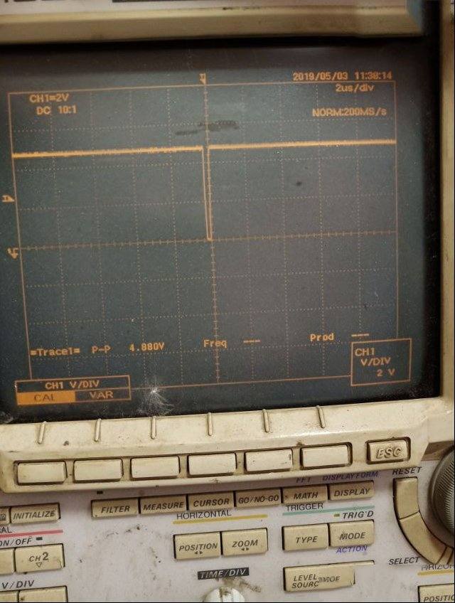

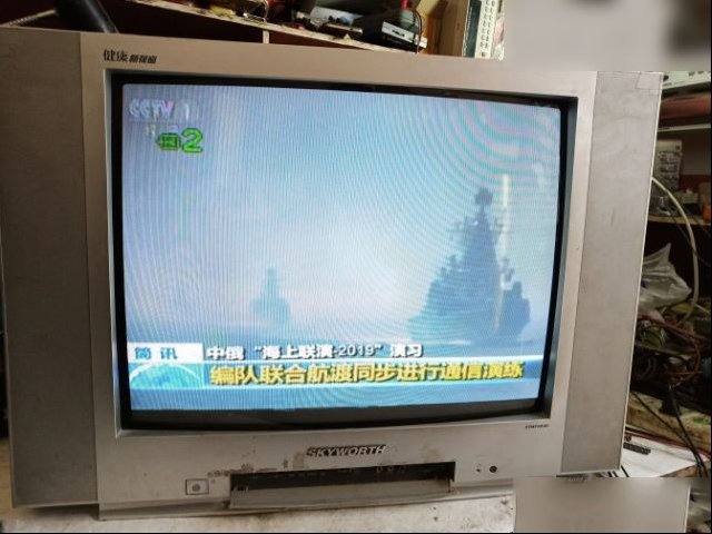

  换ST6388故障机修到这里,终于修好值得探讨。。在测量33复位波形如下图所示
