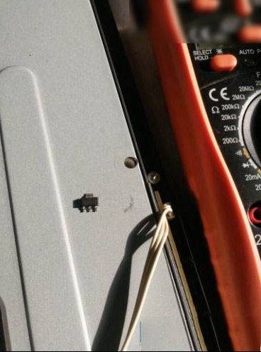

摘要: 收到同行送来的故障机壹台创维42K05HR液晶电视,故障表现是开机无光无声无指示灯,拆开机器检修,首先测量24V,12V,5V,电压均正常,测量BL-ON/OFF为0V,主板无开机指令,怀颖主板有问题,拆开主芯片铁罩子,测U9(AS1 ...
    收到同行送来的故障机壹台创维42K05HR液晶电视,故障表现是开机无光无声无指示灯,拆开机器检修,首先测量24V,12V,5V,电压均正常,测量BL-ON/OFF为0V,主板无开机指令,怀颖主板有问题,拆开主芯片铁罩子,测U9(AS1117L-18)1.8V稳压块无电压输出并有发黄的痕迹,更换后机器修复。
