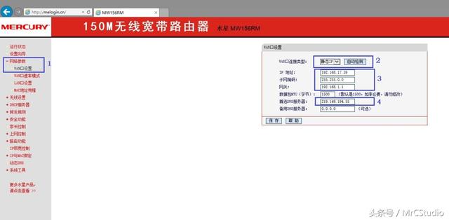

先把路由器调到”Router 模式”或者路由器模式之后,然后用网线连接电脑 RJ45 接口和路由器的 WAN 接口,在浏览器地址栏输入”192.168.1.1″,或者输入说明书里,或者路由器标签上提供的,其他的路由器管理界面的进入入口地址,例如这款路由器的入口地址就是:”melogin.cn”。
进入到设置界面,在”网络参数”下点击”WAN 口设置”,然后在 WAN 口连接选择类型里选择”静态 IP”,最后在”IP 地址、子网掩码、网关、首选 DNS 服务器和备选 DNS 服务器中”分别输入,公司相关部门给大家分配的 IP 地址等网络信息,最后点击”保存”。

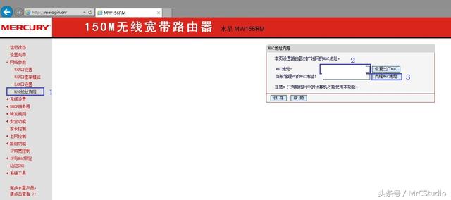

在”网络参数”中点击”MAC 地址克隆”,然后输入公司配备电脑的 MAC 地址。

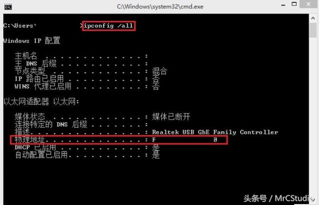

如果当前配置路由器,所使用的电脑不是公司配备绑定 MAC 地址的电脑,那么自己可以在公司配备电脑上,用徽标键+”R”键,调出”运行”,在”运行”中输入”CMD”,然后输入命令”ipconfig /all”调出物理地址。
物理地址就是 MAC 地址
物理地址就是公司配备电脑的 MAC 地址了,最后在 MAC 地址中输入刚查询到的物理地址,点击”保存”。
如果当前使用的就是公司配备绑定 MAC 地址的电脑,那么就直接点击”克隆 MAC 地址”,点击”保存”即可。

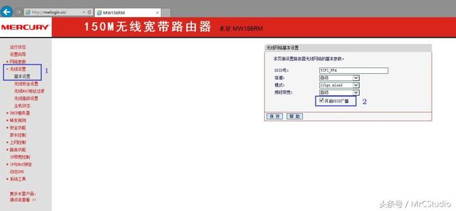

在”无线设置”的”基本设置”中把”开启 SSID 广播”前的”√”,取消选择,点击”保存”即可隐藏 WIFI 名称。
在隐藏 WIFI 名称之后,在手机 WIFI 列表中,是不显示 WIFI 信号的,但是在带有 WIFI 模块的笔记本电脑的 WIFI 列表中,是可以显示出 WIFI 信号的,但是只会显示”隐藏网络”,如果想要进入这个”隐藏网络”,那么无论是手机还是电脑,都必须分别手动输入正确的账号和密码。
