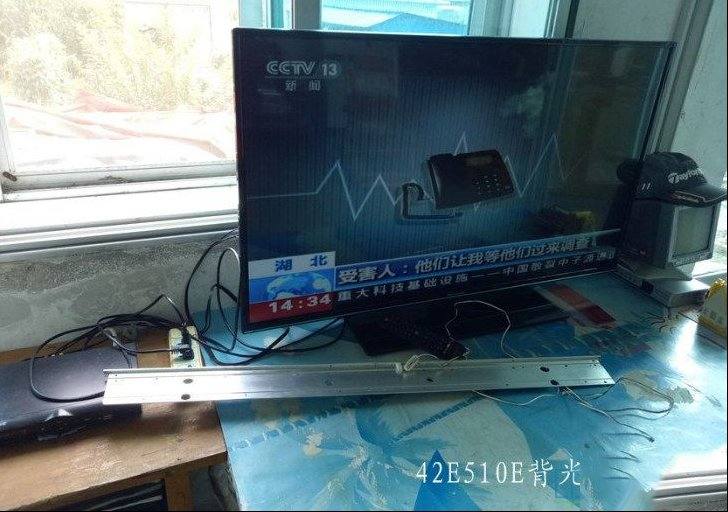

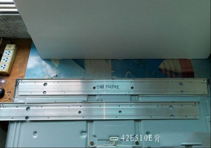

    近期收到故障机一机器创维42E510E液晶电视,故障表现为开机卡厂标处。用U盘刷机无果,换25Q16刷程序后重新刷机也无效,无奈,换代用主板;调好倒屏和清晰度后,突然黑屏。但伴音正常。反复检查(多次拆装),最终怀疑灯条有问题。
  机器型号如下图所示

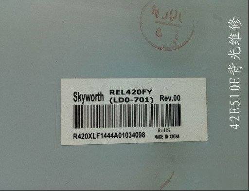

  液晶屏的屏号如下图所示

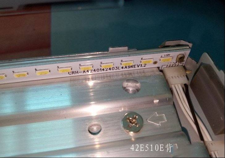

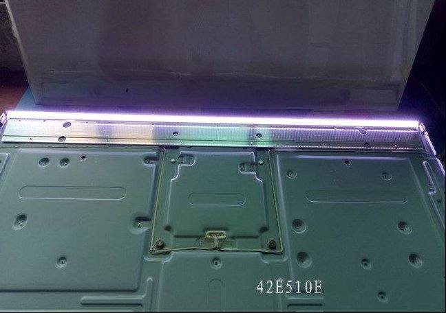

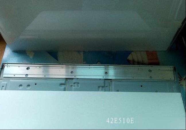

  拆屏上电,看到有背光时灯条亮度非常均匀,如下图所示
  灯条的样貌如下图所示

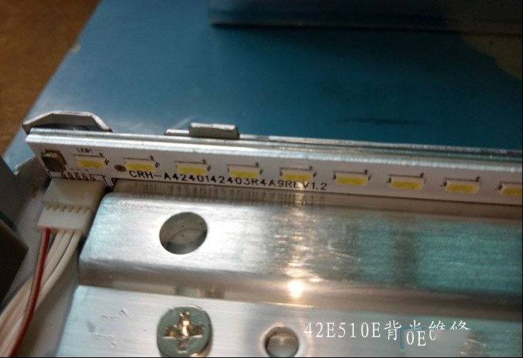

  灯条的型号如下图所示

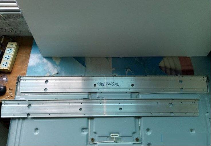

  抱着试试看的想法,买灯条,原厂带铝板的

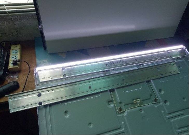

  换上新的,通电后如下图所示
  试机十分钟,正常,开始装机
  维修总结:以往样类似现象遇过,但拆机看灯条,亮度明显不一样。但这例不同,拆屏后上电,灯条点亮时,所有灯珠发亮且亮度非常均匀。一点儿不像是灯条有问题。  背光板在拆屏前参考过技改,连接几个插座引脚,但无效。
