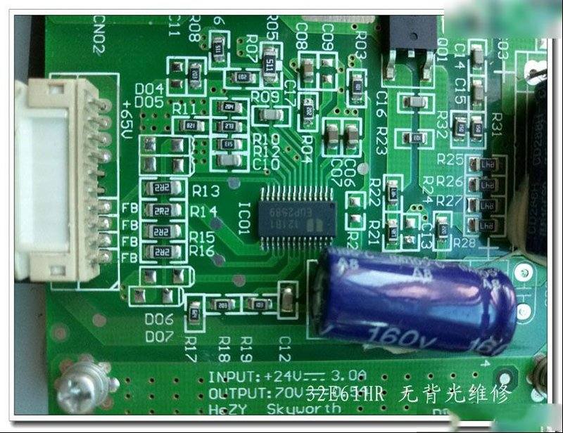

    近期收到故障机一创维液晶电视,型号是32E61HR。此电视的用户外出半年有余,回来开机时发现屏幕有严重闪烁。然后黑屏,怀疑板受潮,用户晾两天后无效,故把机器拿到我维修部来进行检修,如下图所示。
          首先拆开机器,如下图所示
         有单独的背光恒流板
  测电源板,5V正常,12V正常,24V正常,开关机信号正常。
测恒流板,开机后24V,12V,EN和PM信号正常。  24V应该升压到65V。
但此机上电时,升压电压为38V左右后降到供电电压。怀疑板或灯条有问题。
用自制的灯条测试,四组灯条均为59V且发光稳定。因电压没升到60V以上,重点怀疑升压板。
另,在测试灯条时,屏幕局部亮度正常且图像和操作均正常。
  背光芯片如下图所示
  网上搜索,此板故障率较高,建议更换。但看板似乎并不很复杂,修下看。

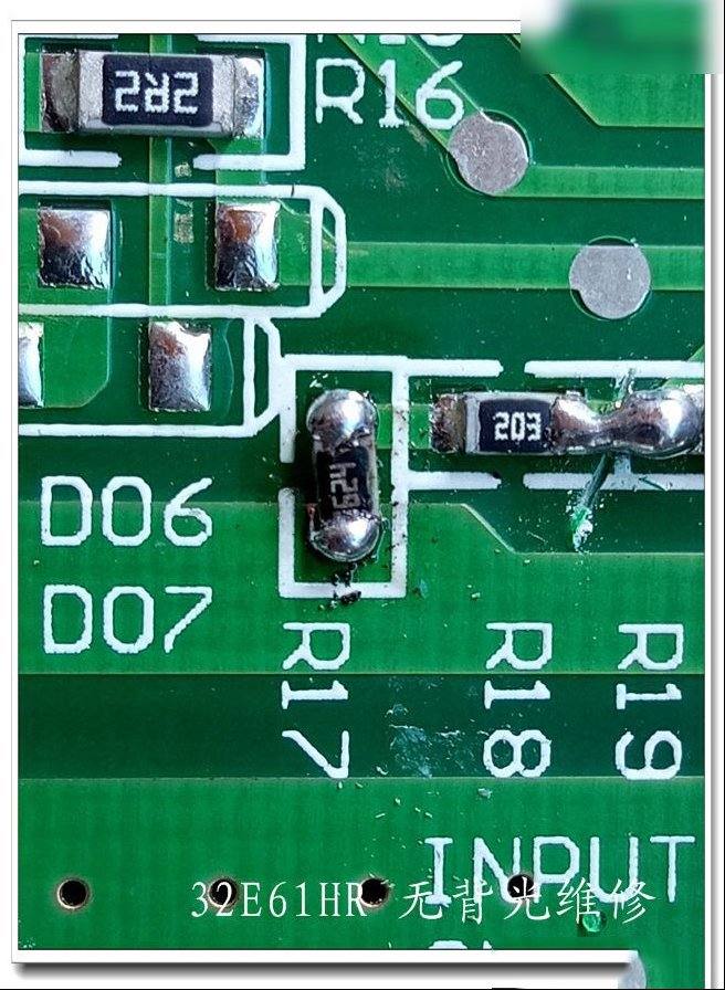

因电压没升到额定值,先查取样。
  割开线路板,测R17(标624)为510K左右。拆下再测,620K正常。再装上。升压恢复正常。
  怀疑R17受潮阻值变小引起取样电压变高导致该故障。 上电,电视正常。
