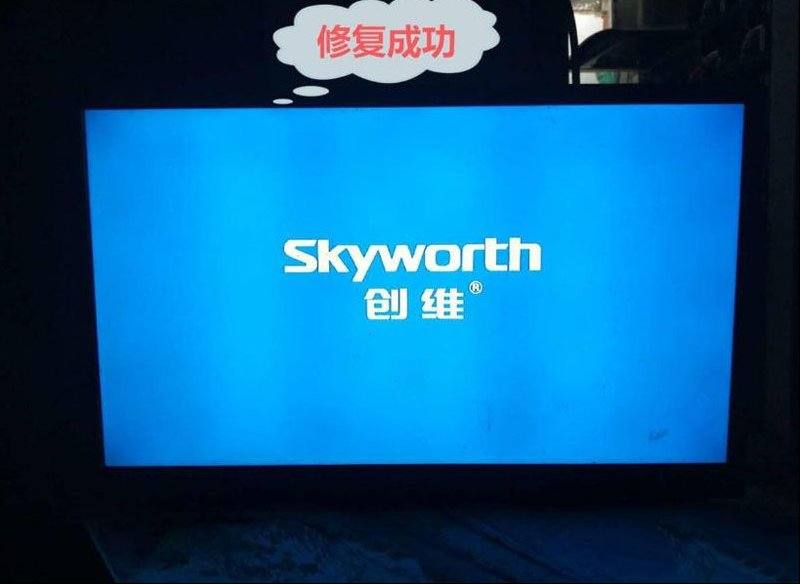

摘要: 收到同行送来的故障机壹台创维32E350E液晶电视(屏京东方HV320WXC-200-x),屏故障,图像中间竖条,细横条纹修复成功,特意把修复的过程分享给大家。刚开始收到故障机这台电视的时候是屏问题,图像中间坚条,还有很多细横条纹, ...

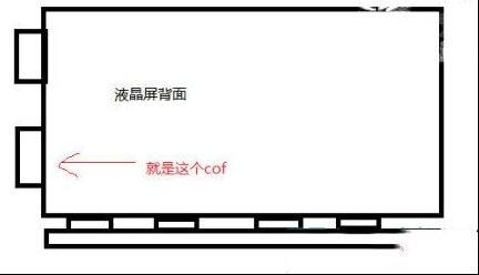

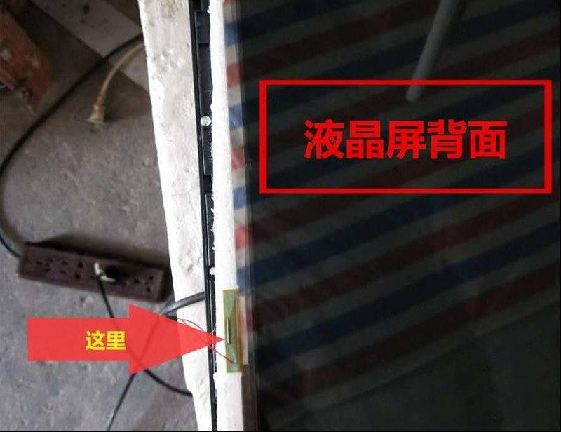

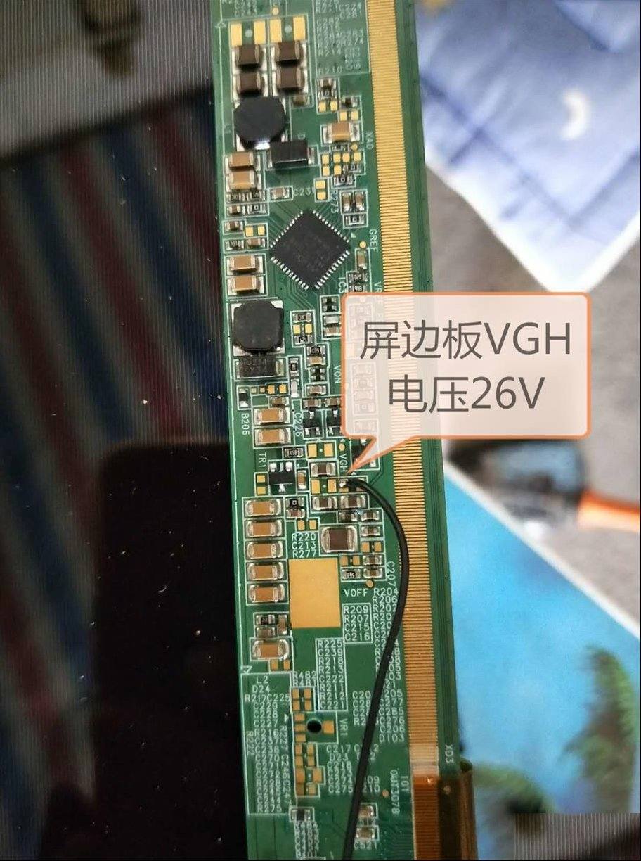

    收到同行送来的故障机壹台创维32E350E液晶电视(屏京东方HV320WXC-200-x),屏故障,图像中间竖条,细横条纹修复成功,特意把修复的过程分享给大家。刚开始收到故障机这台电视的时候是屏问题,图像中间坚条,还有很多细横条纹,局部阴影。在网上查询得到同样的维修案例启发,网上查询这种屏型号喜欢断cof供电,首先判断故障点是屏幕侧边模块断线,缺电压导致。拆屏检查cof供电:VON:0V,VOFF:-7.9V(正常),我这主要是VON无电压,直接从屏边板vgh26V飞线到VON点,完美修复成功。
