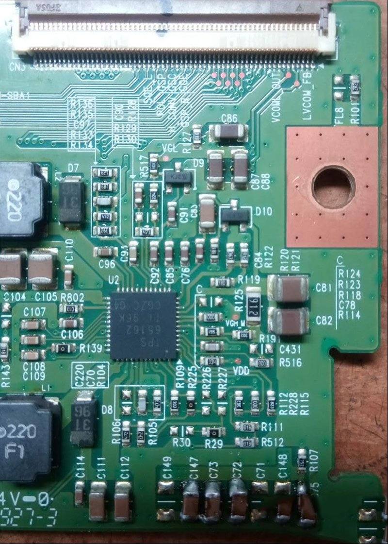

    收到同行送来的故障机壹台创维42K10液晶电视,故障表现为开机灰屏,拆开机器,测逻辑板6870C-0243C 有YGL电压,VGH、VDD都没电压,测VDD测试点对地电阻270欧。如果VDD是3.3V,那这样的电阻也没大错。后来找到图纸,逻辑板电源芯片TPS65162,vdd是15V,相当于其它逻辑板上的VDA,试用12V直接对VDD点烧机,找到电容漏电,换之正常。正常后,上机测VDD为20伏。该板测gama电压v2比v1高,v1和v3一样,v16和v18一样。以为图像会有异常,结果没事,色彩挺好,维修完成。
  附:LG LC320WXN-SAC1-721(EN)逻辑板电路原理图
