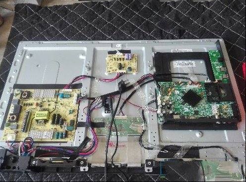

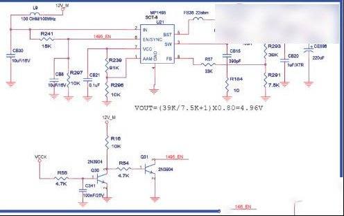

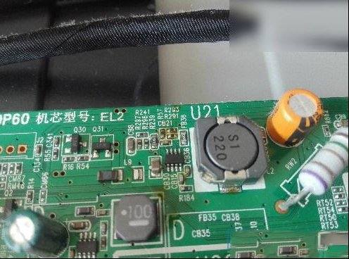

摘要: 收到故障机几台创维液晶电视32E680F通电蓝色灯亮,屏幕无显示,背光也不亮,用手电筒照屏幕也没有图像,按键也没什么反应。这是旅馆送来修的电视,三台机子故障表现为一样。拆开机器检查电源板各电压输出正常, ...
    收到故障机几台创维液晶电视32E680F通电蓝色灯亮,屏幕无显示,背光也不亮,用手电筒照屏幕也没有图像,按键也没什么反应。这是旅馆送来修的电视,三台机子故障表现为一样。拆开机器检查电源板各电压输出正常,此故障出在主板上,是U21虚焊所致,U21丝印号为ACSE,看电路图是12V转5V DC器件,用热风枪补焊后故障机修到这里,终于修好值得探讨。。
