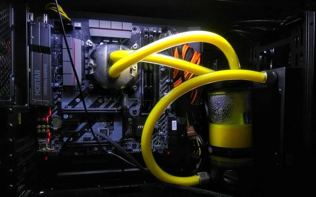

将计算机放置在气流不受限制的位置。避免将你的台式机放在地毯上或柜子里;同样,你也不应该把笔记本电脑放在腿上,因为人体的热量和腿有可能会阻挡笔记本电脑的综合散热。也可以考虑增加其他散热机制,如笔记本散热支架或液冷系统。
如果你的 GPU 温度仍然很高,可以考虑扩展电脑的散热系统。例如,增加更多的机箱风扇或 AIO GPU 散热体系,这样可以在降低温度的同时,延长显卡的使用寿命。2. 清洁你的电脑和显卡

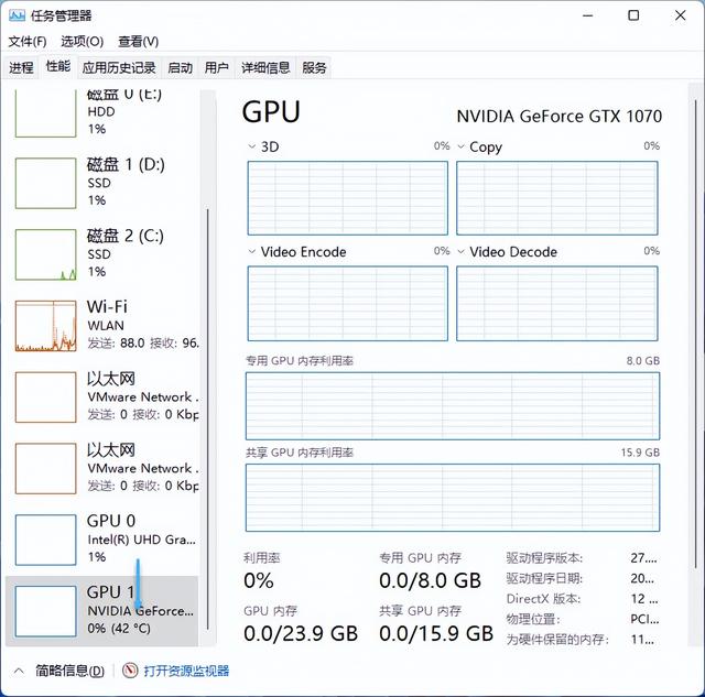

游戏负载时,平均 GPU 温度应保持在 65°C 至 75°C 之间,并且不建议超过 85°C。为避免这种情况,需要监控和查看 GPU 的工作温度。
在 Windows 系统中,我们可以使用 Ctrl + Shift + ESC 快捷键打开「任务管理器」在「性能」选项卡中直接查看到 GPU 的温度。Linux 和 Windows 中,也可以使用开源工具 Open Hardware Monitor 来跟踪和监控 GPU 以及 CPU、硬盘驱动器、固态硬盘等的温度,它是跟踪整个系统的硬件温度的绝佳工具。macOS 可以使用开源系统监控工具 XRG,或者 Macs Fan Control 来查看温度与控制风扇。什么是合适的 GPU 温度
