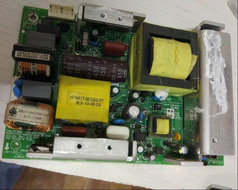

    收到同行送来的故障机壹台创维32L01HM液晶电视,打开电视后盖,目测12V、24V输出电容,未发现冒顶、鼓包现像;上电开机,测量电源板输出的5V电压为2.3V、12V、24V电压都为0V,显然都不正常。把电源板从机器上取下来,通电,再次测量5V输出电压有正常的5V。拔掉电源线,找一只10kΩ电阻把5V和ON/OF连接焊好,再次上电开机,用电压挡测量5V、12V、24V和PFC的380V都正常,难道是主板坏了?
          把电源板装机,连接好各个排插线,上电并机,还是三无。用电压挡再次测量电源板的各个输出电压,与以前测量的数值一样,于是对主板12V、24V、5V输入端检测,没发现短路现象,怀疑故障在电源板上,有可能有变质的电容还没发现。由于测量的电压结果表现与电容失容的现象相似,再次重点检查电源板。用螺丝刀取下电源板上的盖板散热片,电源板上的所有元件显现出来,仔细观察,发现5V电容C649(680μF/10V)有轻微冒顶鼓包(见下图1),于是找一只1000μF/16V的电容更换后上电开机,背光亮,插上信源,图、声正常,故障机修到这里,终于修好值得探讨。。
