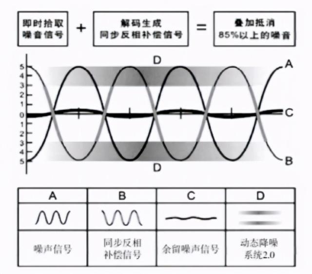

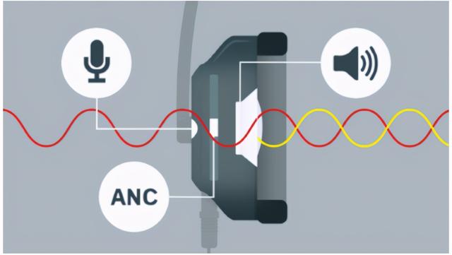

主动降噪技术,也叫有源降噪,是利用麦克风采样环境噪声,经过数据处理后发出与噪声相位相反的声波来抵消噪声。
主动降噪技术采用的是声波叠加抵消原理。基于这一原理,首先必须通过传声器采集周围环境的噪声信号,因此我们在使用有源降噪耳机时,会发现机身处有一到两个小孔,这两个小孔的位置就是采集传声器的位置。
主动降噪耳机目前有非常多的技术和不同的算法,来实现更加精确的降噪功能,例如闭环路系统、开环路系统、自适应主动降噪耳机系统等。
主动降噪原理示意图
来源丨关于主动降噪耳机的研究

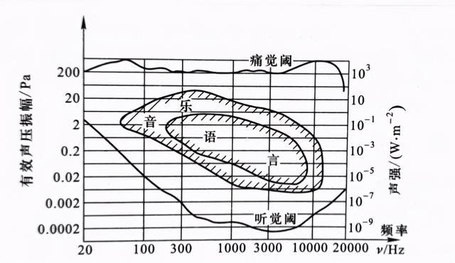

在弹性介质中,如果波源所激起的纵波的频率在20Hz~20000Hz之间,就能够引起人的听觉。引起人类听觉的声波,不仅有频率范围,而且有声强范围。声强级的单位是贝尔,但这一单位过大,平时我们所用的是我们更熟悉的分贝(dB)。
听觉范围
来源丨《普通物理学》

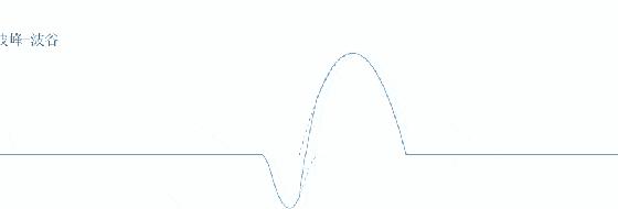

声波还遵循波的叠加原理。在几列波相遇的区域内,任一处的质点元的振动为各列波单独在该点引起的振动之和,这一规律便是波的叠加原理。但是,波的叠加原理只有在波的强度不太大的时候才成立。
波的叠加原理示意图
来源丨腾讯

很容易可以想到,如果利用两列频率相同,振幅相同,相位相反的波,那么这两列波应该会相互抵消。这便是主动减噪耳机所利用的相消干涉原理。
水波的干涉
来源丨腾讯
相消干涉示意
