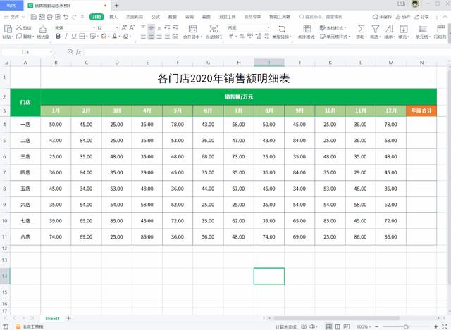

    最近不少小伙伴已经开始准备年中报告了。在使用表格汇总上半年的数据时,不知大家是否有这样的疑问:• 这个表格是要看什么?• 它的重点是哪里?• 这些数据看出什么趋势?别急,今天WPS君给大家讲讲数据汇总的一些技巧。01「汇总排序」必不可少如果汇总的数据十分零散,那肯定是达不到及格线的。汇总第一步便是求和。实现方法很简单,只需给表格增加一个汇总行,选定区域数据,按下快捷键Alt+=即可快速求和。求和完毕后,还需要对结果进行排序。以下方表格为
别急,今天 WPS 君给大家讲讲数据汇总的一些技巧。01「汇总排序」必不可少
汇总第一步便是求和。实现方法很简单,只需给表格增加一个汇总行,选定区域数据,按下快捷键 Alt+=即可快速求和。

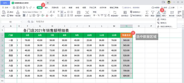

求和完毕后,还需要对结果进行排序。以下方表格为例,排序完成后,领导同事们便能一看就清楚今年哪家门店表现最好 or 最差。
使用方法:选中数据区域-点击「开始选项卡」-排序-扩选选定区域02可视化,让数据更易读

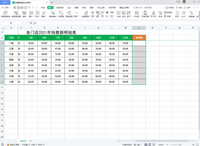

因为信息的获取质量很大程度上依赖于其表达方式,所以我们还需要借助图形化的手段,更清晰有效地传达与沟通。01:迷你图

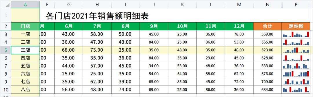

在新版的 WPS 中,已支持迷你图。
使用前需要先给表格增加一个迷你图行,然后点击选项卡「插入」,按需选择迷你图展示的图表样式,如折线、柱形等。
接着选定数据范围、位置范围即可轻松搞定。

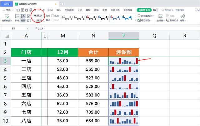

完成之后,也可以点击上方选项卡面板的功能选项,对迷你图进行设定。举个例子,勾选「高点」后,便可显示直观地看到趋势:

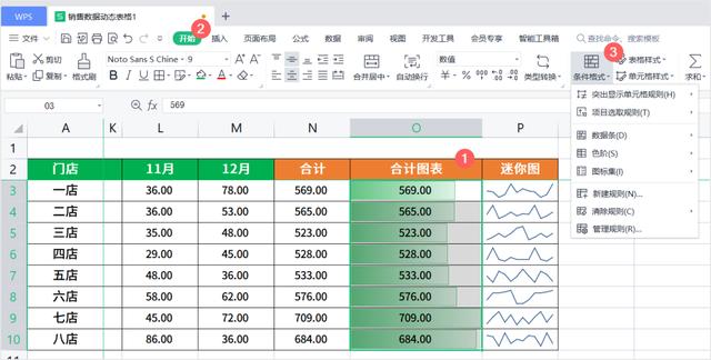

02:条件格式
除了迷你图之外,还可以使用常见但却容易被大家忽视的「条件格式」功能。它可以帮你把数字快速生成可视化的图形。
比如下图的「合计图表」列:
使用方法也很简单,选中数据后,点击选项卡的「开始」——「条件格式」即可。你也可以按照你的需求,对可视图表进行设定。

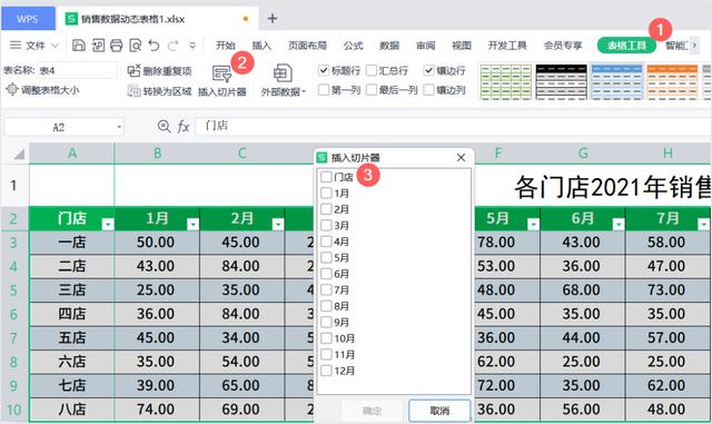

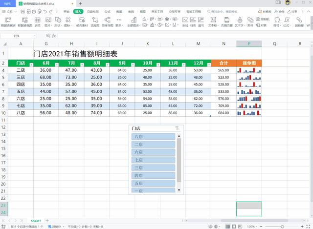

04切片器的使用
整理完所有数据,总算递交给领导了。
但他也许会向你提出新的调整,以下图为例,比如说领导只想看门店「三店」的数据,该怎么单独展示呢?
切片器功能用起来!
首先框选数据范围,快捷键 Ctrl+T 快速创建智能表格:
接着在选项卡「表格工具」点击「插入切片器」,勾选门店即可。
做完以上操作后,除了领导要求的门店「三店」单独展示,其它门店也可以轻松切换查看:
