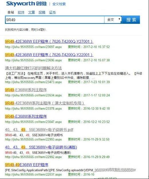

摘要: 收到故障机一同行送来的创维42E368W液晶电视,原是商用电视他回收后无法外接机顶盒使用,让我给他刷成普通电视。接手后到创维技术网站找到刷机程序和使用方法准备刷机时看电视没有USB接口。这种电视还是第一 ...
    收到故障机一同行送来的创维42E368W液晶电视,原是商用电视他回收后无法外接机顶盒使用,让我给他刷成普通电视。接手后到创维技术网站找到刷机程序和使用方法准备刷机时看电视没有USB接口。这种电视还是第一次修,到某宝搜索这个机芯板照片,看照片上有USB口,而且还有人在卖商用机改普通电视方法(40元指导费用)。
         此机USB口被外壳盖住,想刷机只有拆下外壳。U盘插主板USB口按住唯一一个按键通电,等指示灯闪后松开进入刷机界面,等升级完成再试机竟然花屏。后又找了一个程序也是一样。由于升级用的程序是普通电视用,看来不能直接刷机使用。又找到清华定制机软件刷上不再花屏,但又回到原点,后又查资料终于找到解决办法,开机后按遥控设置--进入本机信息界面--按上上下下左右左右进入工厂调试界面。打开通用设置把里面的单键开关和ADB开关全调到开再遥控关机退出总线即可。再开机电视直接进入TV状态,接入信号试机AV和HDMI功能完全正常。
